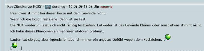

Scheinbar bin ich nicht der einzige, welcher Probleme mit dieser Kerze hat.
Hier ein Auszug aus folgendem Link mit dem gleichen Sachverhalt:
http://www.hilfsmotor.eu/forum/Saxonett ... 4/post/-1/
Bernie
