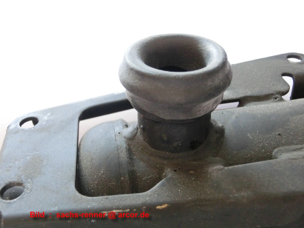

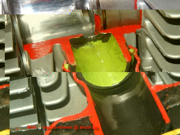

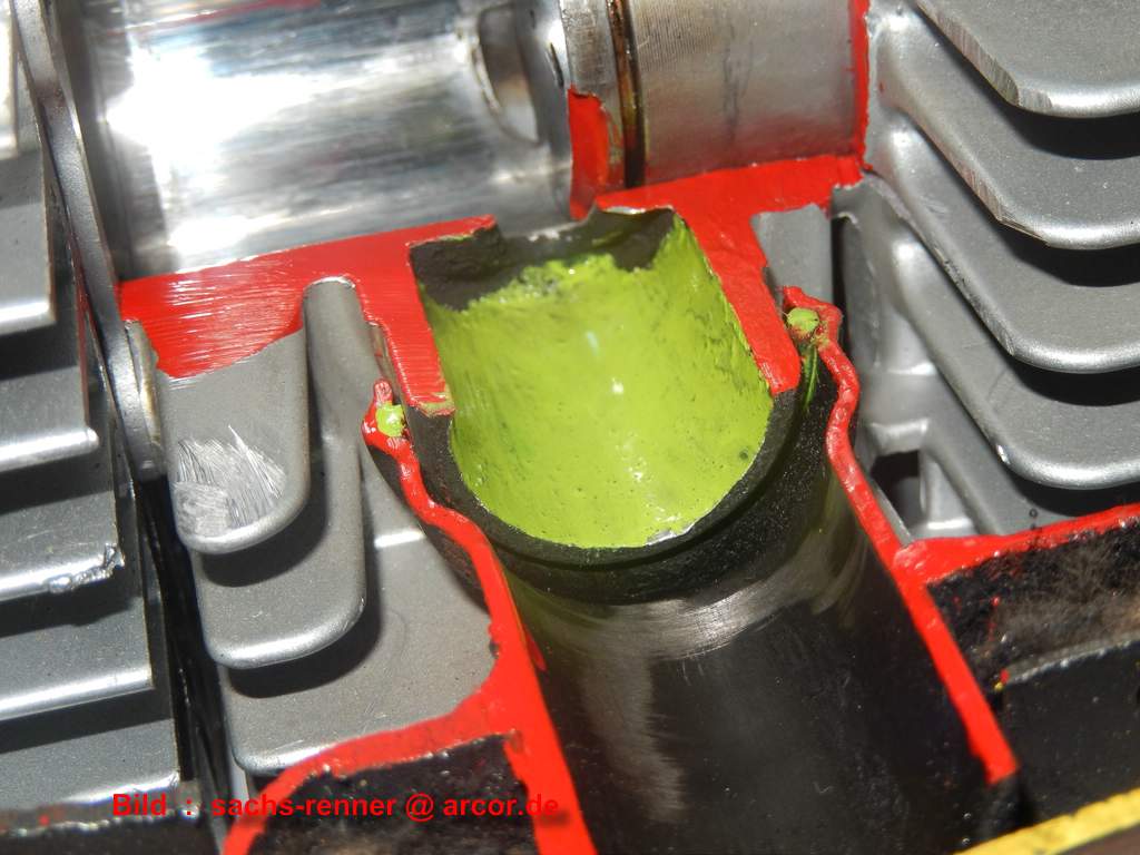

. . . mir knallen immer die Dichtringe vom Auspuff durch.
Entweder mal eine schlechte Charge oder ich Quäle die Karre
Habe versuche mit Kupferfolie 0,1 mm versucht den zwischenraum zu füllen
hatte da aber Probleme.
Heute morgen einen " Daumen " von Gewebe Gummihandschuhen abgeschnitten
und so wie am Bild verbaut.
Bin jetzt 70 KM gefahren und alles bisher OK und leise !!!!!!
. . . nur soviel Gummihandschuhe habe ich nicht , da kam die Idee mit Fahradschlauch.
So übergestülpt und mit Kupferpaste innen gefettet klappte die Montage.
ist halt ein Versuch
