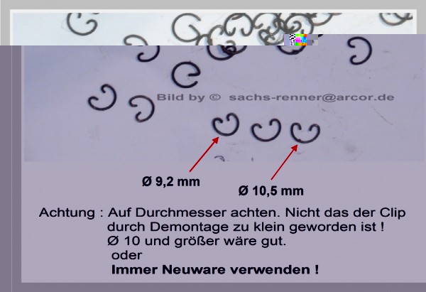

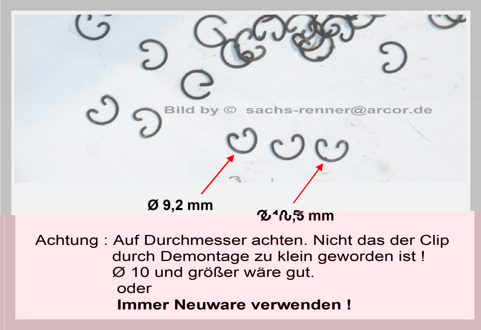

War da die Frage ob 10mm Ring wirklich passt berechtigt.....? Und darauf hin dann das hier
Wenn du da aber irgenwie falsch informiert bist mit Größe ,Auswahl und passend....? Ich sage dir dann Bescheid wenn ich die 9 und 10mm Ringe probiert , im Einbau verglichen habe...... Freut mich wenn ich helfen kann
Da Theorie und Praxis aber manchmal nicht übereinstimmt und du ja ganz bstimmt schon etlich viele Kolbenbolzen mehr als wie ich gesichert hast....! Kann ja sein dass du jetzt mal aus dem Nähstübchen plauderst und Preis gibst ob 10mm Sicherungsring auch genommen werden kann bzw. sogar besser ist.
http://www.victoria-oldtimer.de/webshop ... olzen.html
Und als Auszug daraus dann das hier
Kolbenbolzen hat 9mmWichtiger HINWEIS:
Die Größe der Sicherungsclips wird
immer nach dem Aussen-Durchmesser
des Kolbenbolzens gewählt!
(NICHT nach dem entspannt auf
dem Tisch liegenden Ø des Clips...)
Kann ich das mit dem Gehirn , dem Einschalten und dem richtig Lesen dann jetzt zurück geben.....?Beitrag gelesen / betrachtet = NEIN
( wofür macht mann sich die Arbeit , Perlen vor die S . . . . geschmissen)
Gehirn ein wenig einschalten Dietmar ,
Kolbenbolzen Ø 9mm ! Kann dann ein Ø 9mm Ring auf Spannung in dem Nuteinstich halten ?
Re: Sicherungs/Sprengring
Hallo Freunde,hotte hat geschrieben:wie schauts mit diesen aus?
https://www.schraubenking.at/9mm-Sicher ... 72-P003387
die sind Sicherungsringe für andere Zwecke. Die sind für scharfkantige Nuten! Nehmt die nur nicht als Kolbenbolzensicherungsring!
Beim Kolbenbolzensicherungsring ist der Preis sowas von zweitrangig. Die Qualität und die richtige Vorspannung sind von eminenter Bedeutung.
Wiedermal: Mehr sag ich nicht dazu - Dieter
