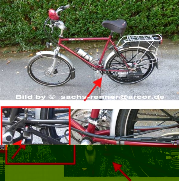

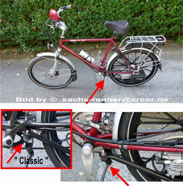

Und klopfendes Geräusch bei Lastwechsel....? Ein defektes Gummi (Schwingungsdämpfer) könnte auch die Ursache sein. Metall auf Metall dadurch .
. . . an den meisten meiner Eigenbauten ist Umrüstung auf Silentblock erfolgt.
Kein klappern möglich =-O
