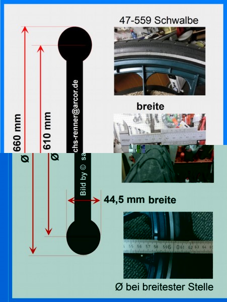

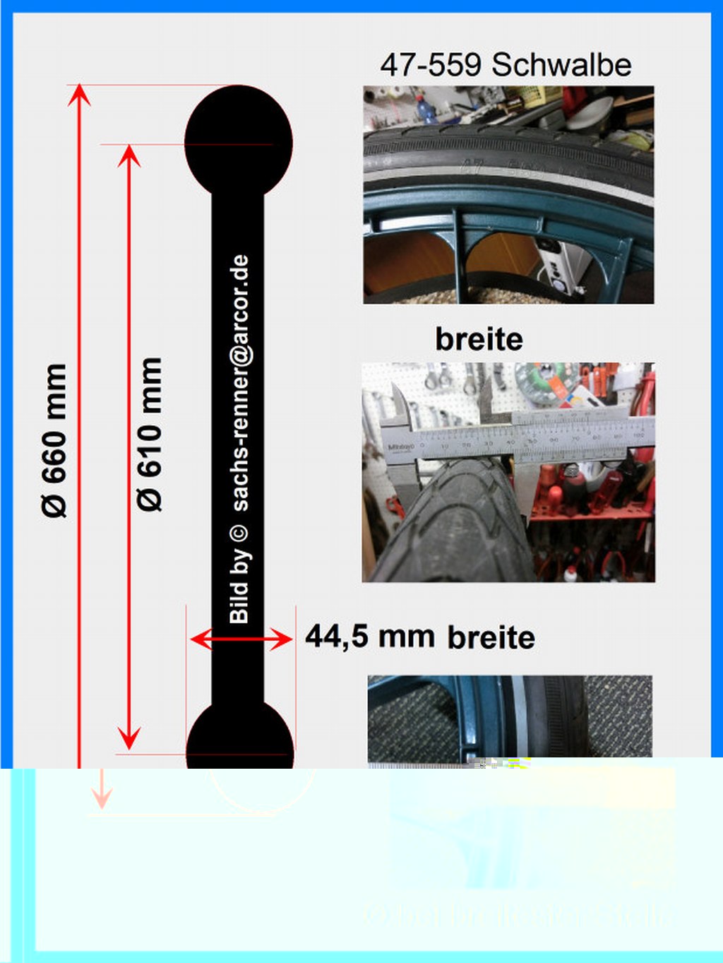

Ist es möglich hier ein 24 x 559 Felge zu verbauen?
Habe gemessen: Reife 50-559, das wird sehr eng, denke das geht nicht.

Habe nochmal gemessen: Bei 61 cm ø habe ich bei der heutige 37-590 Reife (35mm breite) bei alle "Engstellen"
mindestens 10 mm Raum.
Das heisst es soll einwandfrei gehen, bleibt noch mindestes 5mm übrig.
