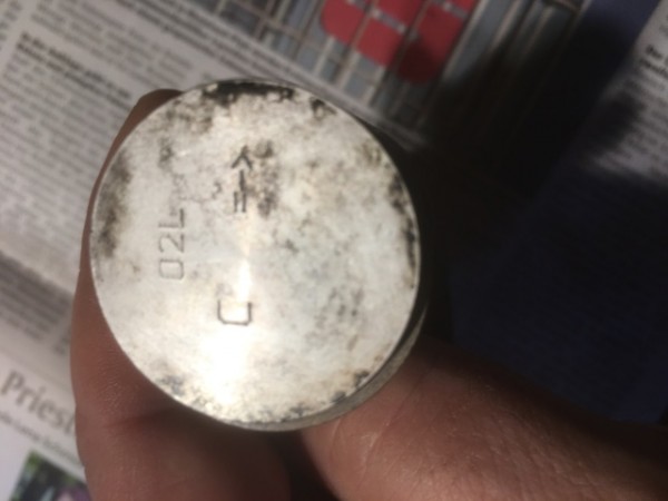

zum ersten Mal habe ich hier einen Kolben auf dem neben der Kolbengröße C auch noch die Bezeichnung O2L auf dem Kolbenboden eingraviert ist.
Was hat es mit dieser Gravur auf sich?
Im Internet konnte ich in Verbindung mit Kolben, Hersteller, etc. diesbezüglich nichts finden.

Re: Bezeichnung O2L auf Kolbenboden
Productions serien nummer.
So weit habe ich folgende often durch Sachs gebrauchte kolben hersteller gefunden in unsere motorchen.
- Mahle Deutschland
- Vertex Italien
- Art Japan.
- Tik aus Taiwan.
Inerhalb des kolbens steht often einen herstellernamen.
wen da ART steht is es ein Japanischer kolben
Steht da nix is es ein kolben aus Taiwan.
Vielen Dank für die Rückmeldung.
Wird wohl die Produktions- bzw. Seriennr. sein.
So eine Gravur hatte ich bis jetzt noch nie auf einem Saxonettenkolben gesehen.
Danke für die Auflistung der div. Kolbenhersteller.
Bei Gelegenheit werde ich im Kolben nach einem Merkmal des Herstellers schauen.
. . . . genauso ist es - Eine " Chargen " Kennzeichnung ( habe auch welche im Bestand )
Kolben Hersteller : VERTEX ( innen Gußkennzeichnung )

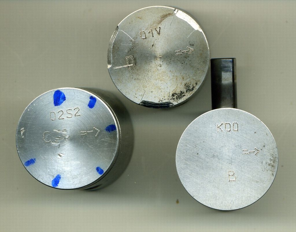

wie gross is die chance das KDQ verkleblated wird
sehr , sehr gering -- es gibt noch anderebrodel heinrich hat geschrieben: ↑Donnerstag 13. Dezember 2018, 19:16 wie gross is die chance das KDQ verkleblated wird![]()
- brodel heinrich
- Beiträge: 427
- Wohnort: Veghel Niederlande
Mann hat nie genug gute kolben, cillinder und andere motorteile
