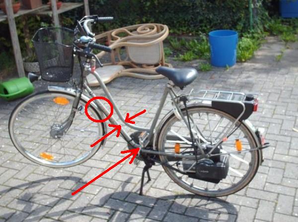

Aber wenn ich mir das Bild oben so ansehe, habe ich eine Frage:
Berührt das vordere Schutzblech beim Lenken den Rahmen ? Oder sieht es da nur so aus ?
Und kontrolliere mal das untere Tretlager am Übergang zum Rahmen auf Risse.
Falls dort einer sein sollte, würde ich eher in ein anderes Fahrzeug investieren.

nein der rahmen wird zum glück nicht berührt. und risse konnte ich noch keine entdecken. werde aber jetzt mal genauer hinschauen und berichten.

Schau mal hier dieses Bild: (aber schön sieht sie aus, oder?)
Sieht eigentlich recht gerade aus.

Da wo der lange Pfeil ist , am Tretlager, bilden sich Risse.
Es sieht tatsächlich so das das Schutzblech am Rahmen anstößt.
Auch der Spalt zuwischen den Unterzügen ist sehr gering, ein
Bild kann natürlich auch täuschen.

...also zumindest Eure Bedenken über den Abstand Schutzblech vorne zu Rahmen teile ich nicht
Schaut doch mal auf den Schatten am Boden - Da ist mächtig Luft

sehe das auch so Mike, der Abstand wird wohl stimmen, alles weitere sehen wir nach dem Kaffee.

Der Kolben hatte nicht gefressen, denken eher das es ein Kolbenklemmer war. Wir werden jetzt einen Kolbenring sowie die Wellendichtringe bestellen , den Motor öffnen und alles kontrollieren. Rahmen war OK, keine Risse der Abstand war auch OK
