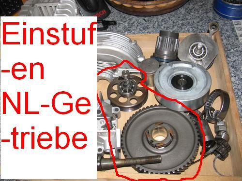

hier ist mal der direkte Vergleich zwischen den Getrieben.
Gruß, Timo H. :smile:

genau die Zahnräder sind nichts für unseren Neuen. Der braucht den einstufigen Getriebesatz.

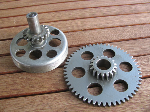

Ja, ich dachte nur, dass eventuelle spätere Leser davon profitieren könnten.
Hier ist ein Einstufengetriebe:
Gruß, Timo H.

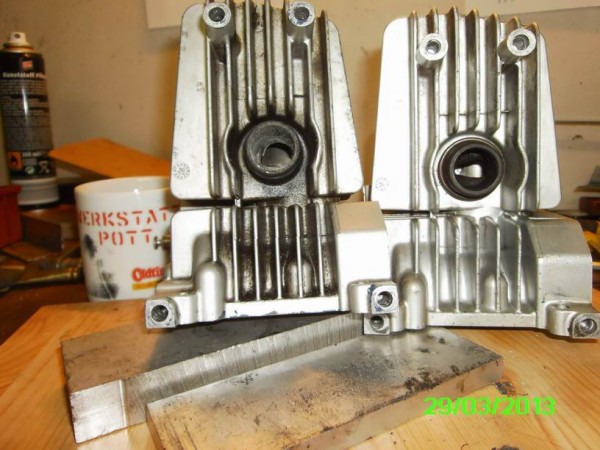

Auslass anheben. Wieviel und wohin hebt man am besten? Zahlen wären interessant und das Ergebnis der Arbeit in Fahrleistungen.
So viele Pioniere gibt es im Forum nicht, die was heben oder senken. Man erfährt kaum was Genaues.
Kunstparker
Beiträge: 34
Registriert: Samstag 11. August 2012, 19:05
Wohnort: westliches Rhein-Main Gebiet
Re: Saxonette Classic Baujahr 2001
Beitrag von Kunstparker »

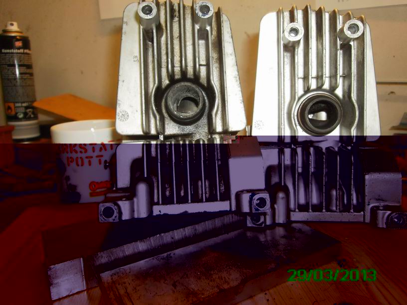

rechts original
rechts original
Gut, dann mal meinen Senf dazu;
Auslass 155 Grad und Überströmer 120 Grad offen.
Buckelkolben nur an den Überströmern bearbeitet. Ohne 2fach Kleeblatt läuft der Motor nicht anständig. Der Buckel ohne Bearbeitung bringt gegenüber dem Flachkolben keine merkliche Verbesserung. Die höhere Kompression ist mit der Verbesserung der Steuerzeiten den Bach runter. Von 9 auf 7,5 bar. Aber die Qualität ist besser als bei den Nachbaukolben.
