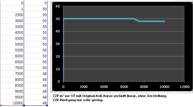

HO-Spule<br />Danke an TimoH. für das zur Verfügung stellen
HO-Spule

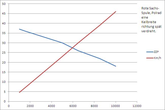

Rote Sachs<br />Quelle: Dieter K. ( glaub ich zumindestens!
Rote Sachs

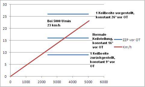

schwarze Spule-kurz-lang<br />Danke an TimoH. für das zur Verfügung stellen

@reiner, entspr. der 1. Grafik zündet die HO Spule und norm. Polradstellung linear bei 50°.Gemäss Dieters 3.Grafik zündet die "Schwarze" bei 16° vot OT ??????? Die "Rote" Spule zündet mit zunehmender Drehzahl später. Eigentlich müßte das doch umgekehrt sein , die Zündung mit zunehmender Drehzahl früher werden. Auffällig ist auch die Drehzahl von 10 000 1/min. Auffällig sind die erheblichen Differenzen der Frühzündung der einzelnen Spulen. Das Drehmoment und die Leistung müsste sich demnach doch auch unterschiedlich sein,oder?

die drei Grafiken müssten alle von mir sein :wink:
Die "H0" Spule geht mit der richtigen Polradstellung wirklich enorm auf Drehzahl. Bei 10.000 war noch nicht Schluss, aber ich wollte meinen motor gerne noch etwas länger fahren :smile: Ich schätze mal, dass die Drehzahl noch über die 11.000 U/min. gegangen wäre.

timo h. hat geschrieben:Hallo,
Auch im Fahrbetrieb macht sie Spaß und Kraft ist auch noch vorhanden.
Gruß, Timo h.
Entschuldige Timo,
bei der Roten war ich mir nicht sicher?
