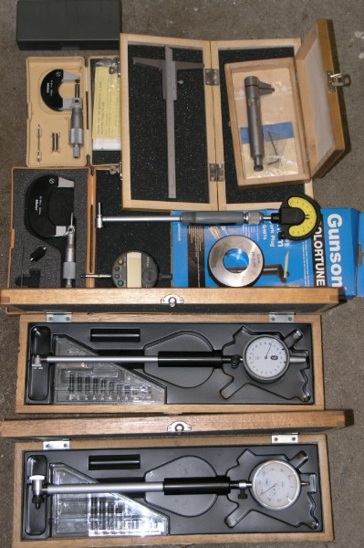

@Pecebu:
Feine "Messerei", was du da so zuhause hast! *THUMBS UP* Damit lässt sich vernünftig arbeiten.

:wink: private Messtechnik

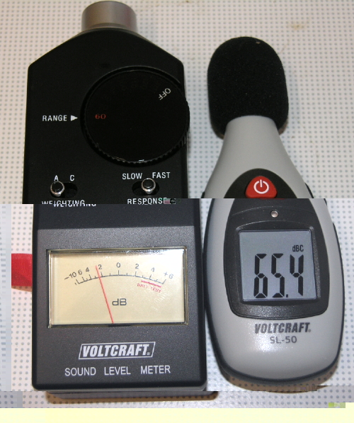

(Jetzt Spaß:) für Nutzer von Sukoki-Kolben.
Der D-Kolben schlägt selbst im B-Gehäuse innerhalb weniger als einer Sekunde auf. Da kann man keine Zeit messen, sondern nur die Lautstärke des Knalls, wenn diese "Kolben" aufschlagen. Sukoki-Freunde brauchen also ein Phonmessgerät. :mcgreen: :muahaha:
Das rechte Gerät ist nicht empfehlenswert. Das kann nur dB(C). Das linke kann beides. dB(A) ist im KFZ-Bereich erforderlich.

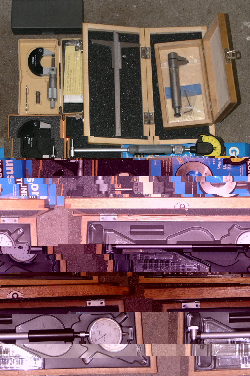

so sehen meine Messwerkzeuge zur Ermittlung der Kolbengröße aus
WOW , nice tools. nettes Werkzeug *THUMBS UP*
