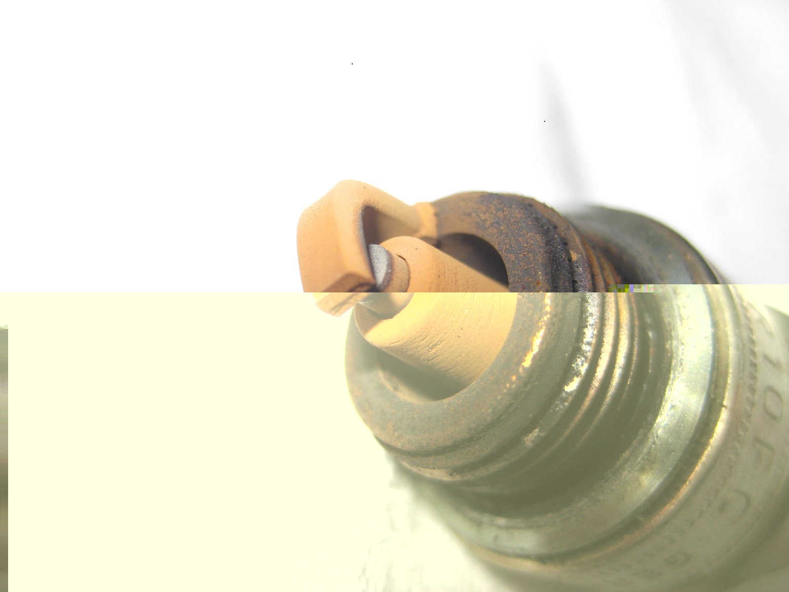

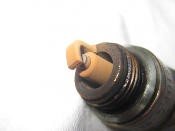

Wie ist Euer Kerzenbild >>> vor und nach Umbau auf Sportluftfilter ?
Da gibt es bestimmt aber auch unterschiedliche Ansichten und Betrachtungsweisen.
Was bei einem Rehbraun kann beim anderen Dunkelbraun sein.
Kann am besten jeder für sich selbst entscheiden - Vor und Nachher Effekt !

Kerzenbild :
Ja das sollte jeder in Regelmäßigen abständen kontrollieren ( Vorsorgeuntersuchung ! )
So kann frühzeitig gegengesteuert werden.
Wie wärs wenn alle mal ihr Kerzenbild als Bild Posten ???

Kerzenbild posten? Kann man machen und lässt grobe Fehler erkennen.
Voraussetzung:
- 10 km flotte Fahrt am Stück
- Motor abschalten ohne ihn vorher im Leerlauf tuckern zu lassen,
- Motor 15 Minuten abkühlen lassen und erst dann
- Kerze ausschrauben.
Jedenfalls kann man sich das Ausschrauben nach fünf km Stadtverkehr mit roten Ampeln gleich schenken.
