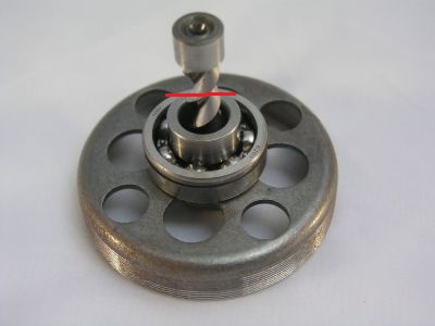

. . . zeige und mal Bilder der defekten Wurmwelle

Hallo, ja die ist wirklich mittig gebrochen, ob ich sie jetzt noch finde, weiß ich nicht

gut zurück zum thema, wiegesagt, finden kann ich sie zurzeit nicht, aber ich habe sie sicherlich noch dann reiche ich das foto nach
anbei aber mal ein beispiel, wo das ding gebrochen ist
