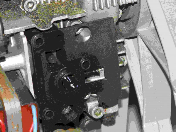

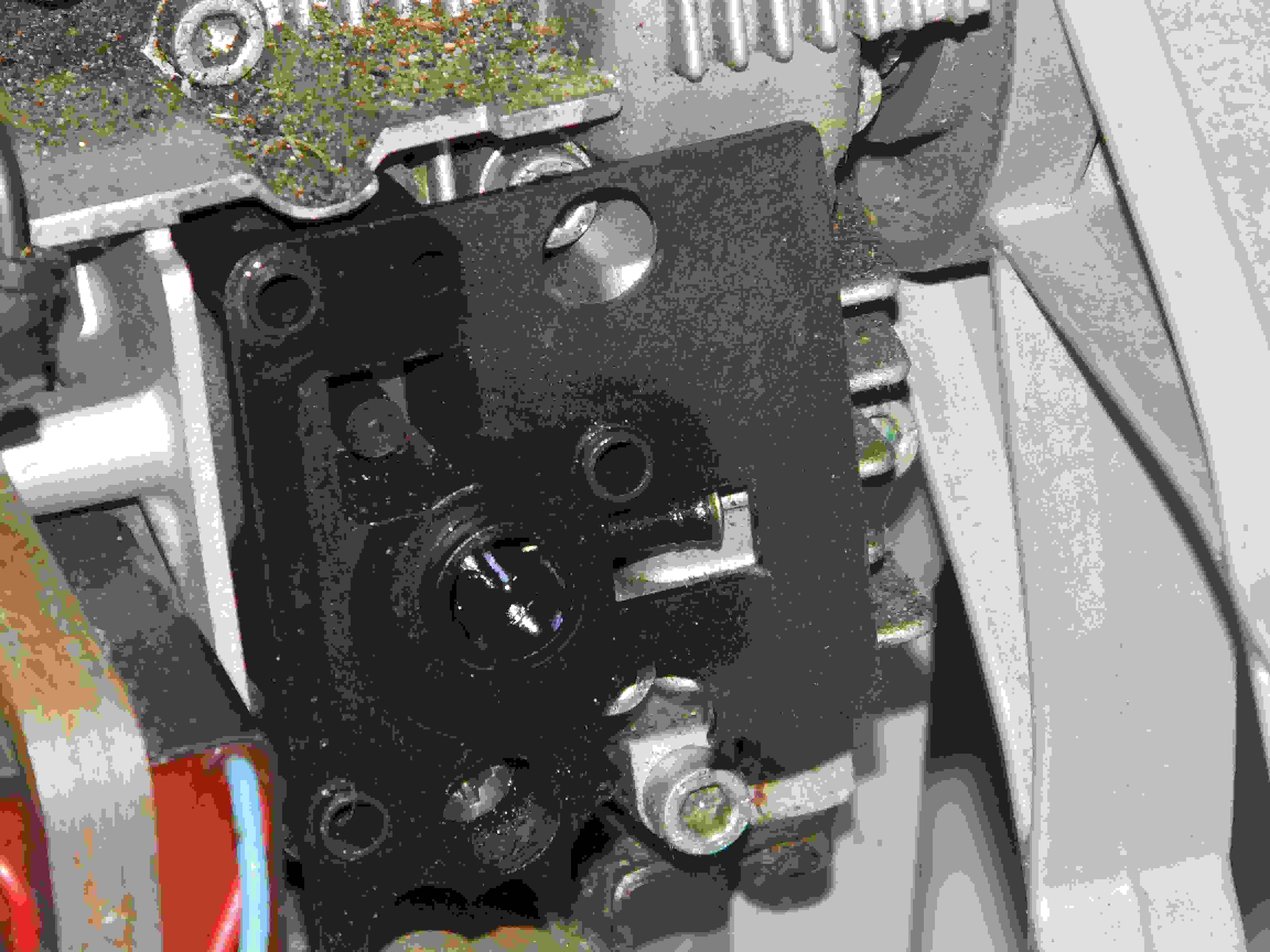

es läuft immer noch benzin aus... wieder eine ganze tankfüllung nach einer woche. habe eben wieder einen neuen vergaser eingebaut. dieses mal einen tk. ich würde gerne wissen wieso benzin auf der platte ist. kann sich das dort hinfressen oder muss das wieder daran liegen dass irgendwie der zugang zum motor undicht ist. die menbranplatte ist wie ihr seht gebrochen aber ich meine dass nur unwichtige stellen abgebrochen sind. also plastik an der seite.

hast Du schon einen neuen Dichtring benutz? So wie es aussieht hält der nicht dicht. Vergaser Plan, oder verzogen? Das die Tankfüllung ausläuft ist wieder eine andere Baustelle.

das sah bei mir mal genauso aus, da war der Dichtring zwischen Vergaser und dem Deckel der übers Messingrohr kommt porös. und Seitdem ich die Papierdichtung aus 1mm Dichtpappe selbst geschnitten habe ist endlich ruhe mit auslaufendem Sprit
Hmm das sollte reichen, dann kann es ja wirklich nur noch die Membranplatte, der Dichtring oder ein ganz blöder Zufall sein so wie Schrauben zu lang oder U scheibe zu wenig.
