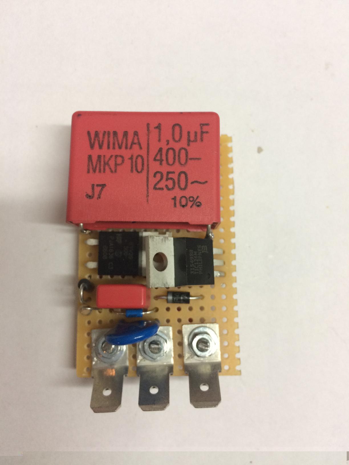

Hab mal Zeit gefunden die Bauteile zusammen zu löten.
Hoffentlich habe ich keinen Denkfehler drin

So,mal eben versucht das Modul einzubauen.
Erster Fehler,die beiden Äußeren Flachsteckerverbindungen sind keine 6,3mm
Egal,schnell den Seitenschneider geholt und etwas abgeknipst
Ergebnis: Maschinchen will nicht anspringen
Zweimal kann ich noch bauen!
Schönen Abend noch!

Halt uns auf dem laufenden.

Ich glaube, dass Sie 120 Ohm Widerstand und Kondensator 0.22 Uf vergessen !!!Pigalle66 hat geschrieben:Hallo!

die Idee diese RC Gliedes war einer Fertigungsstreuung de Diacs entgegeen zu wirken. Die genaue Durchbruchspannung und in welchen Toleranzen sich diese bewegen. kennt kaum einer.
So waren die Größen der R und C Werte eigentlich an den Diac an zu passen so hatte sich das der NLer "woelmuis" gadacht und das ganze mit Ozilloscope Bildern dargestellt.
Die damalige Webseite ist leider nicht mehr vorhanden http://roadrunner.woelmuis.nl/CDI.htm
Gruß fehntjer
