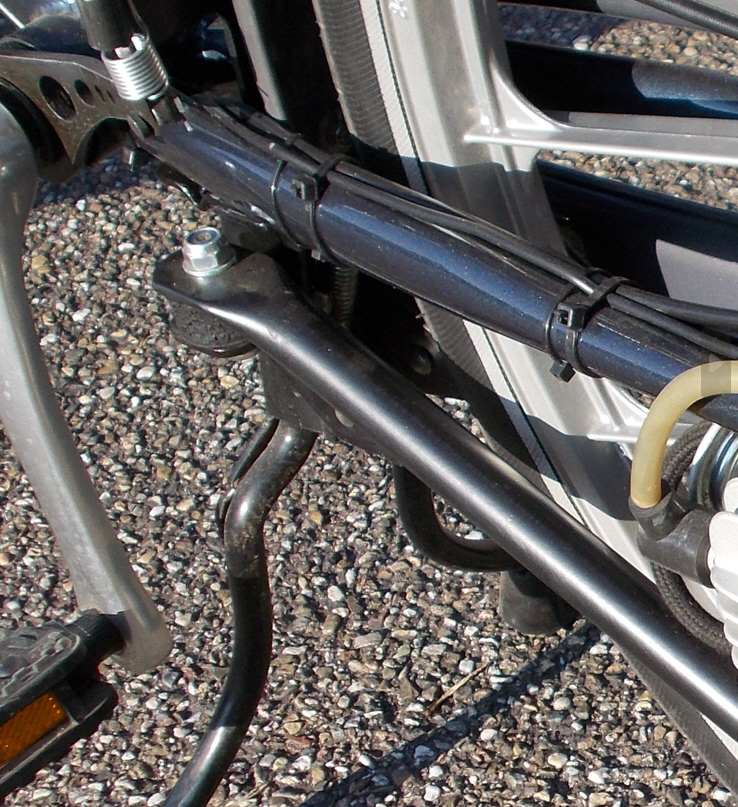

Detlefs Lösung ( siehe Bild rote Saxo) fahre ich seit 7 Jahren ohne jegliche Probleme. Der Auspuffarm sollte immer oben drauf montiert werden mit dem Bolzen oben und der Mutter von unten.
Denn wenn sich der Auspuff (von unten montiert) einmal lösen sollte.....gute Nacht!

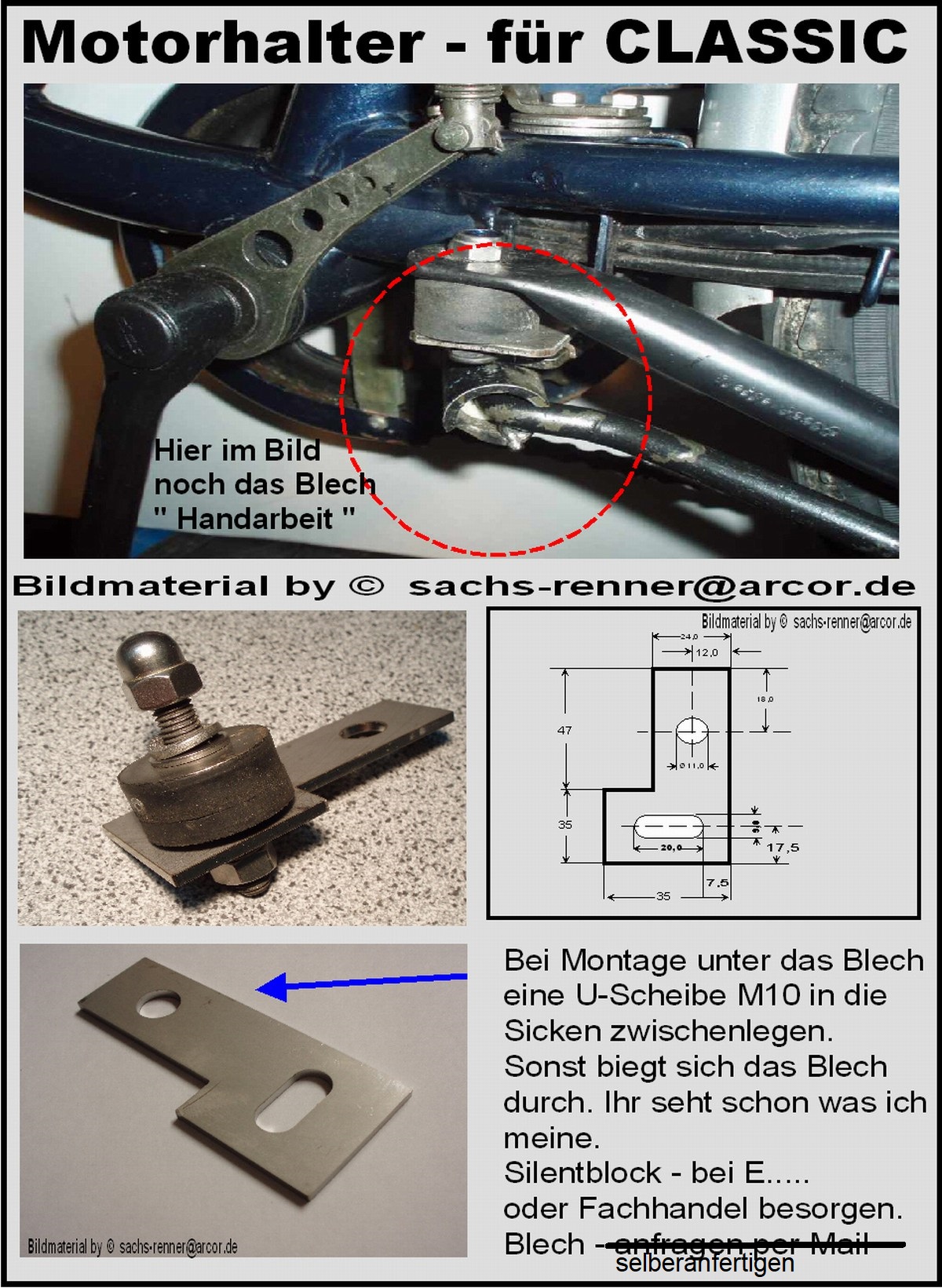

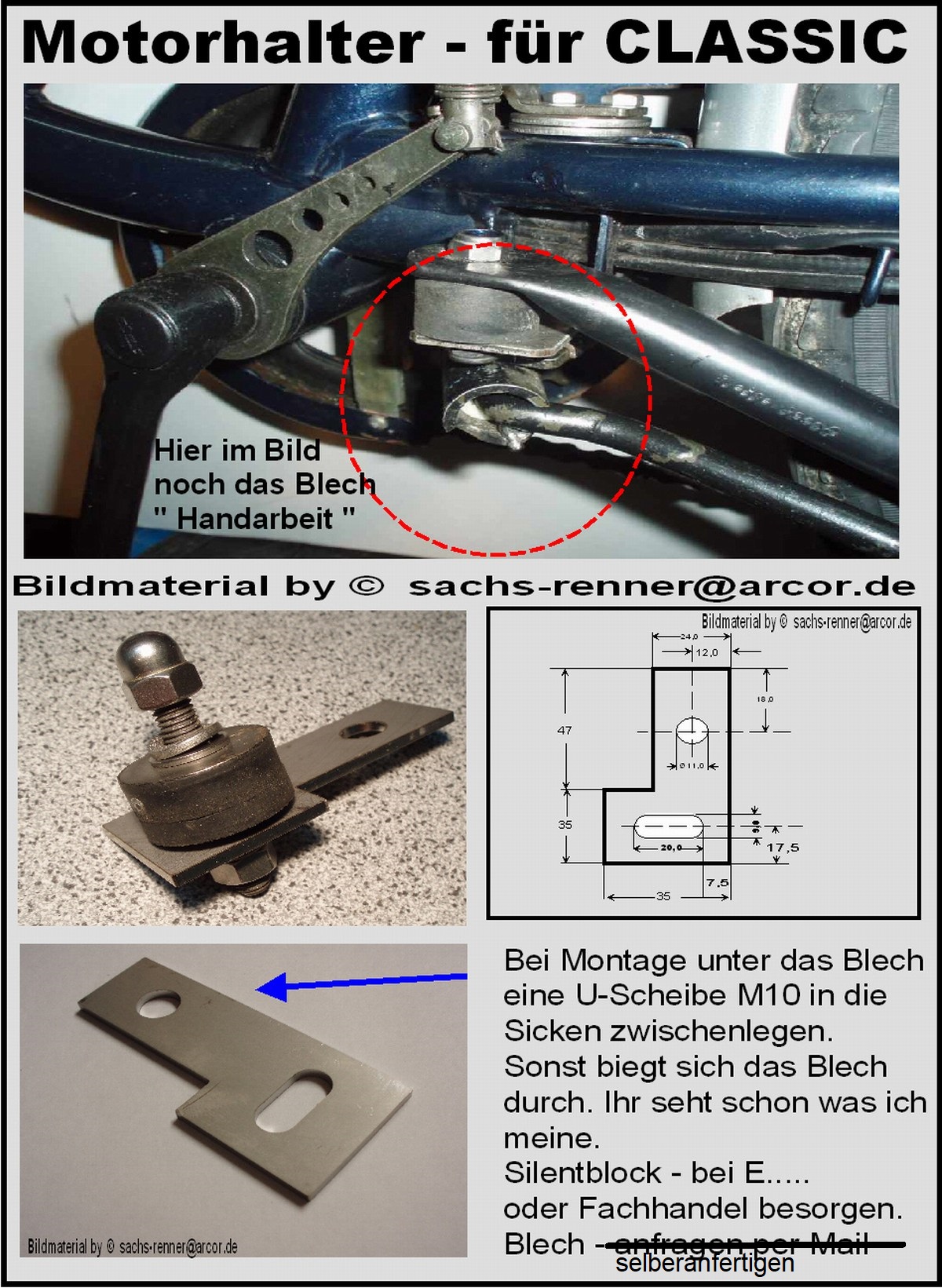

Es gab noch andere Lösungen.
Z.B.mit einer Blechplatte und Gummipuffer:
