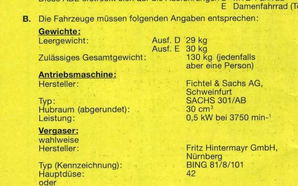

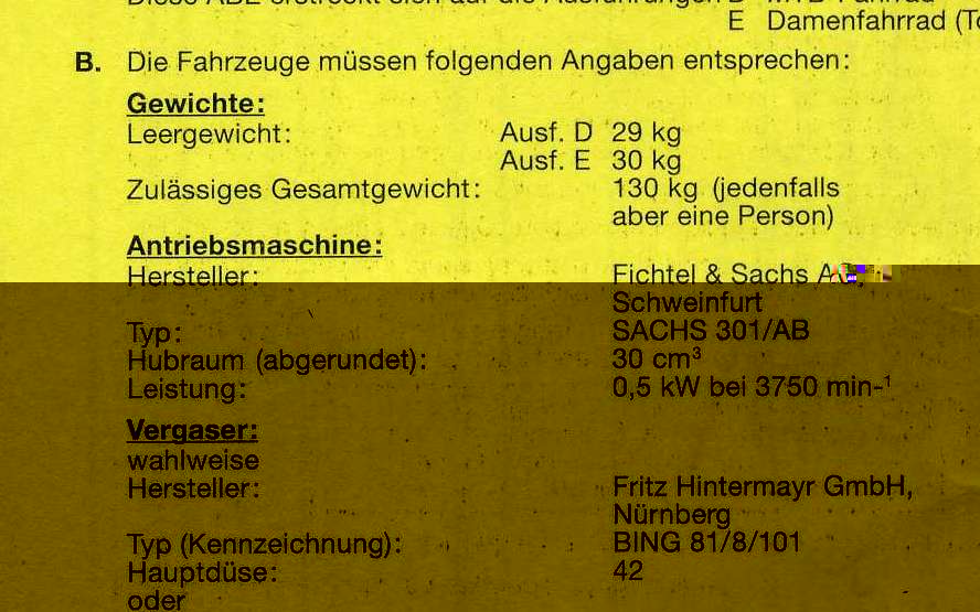

Mir ging es um den Vergleich:
beispiel : Saxonette Leergewicht 29 -30 Kg
Höchstgewicht 130 Kg / mind 1 Person
Das war in den 80ziger Jahren.Vielfach bringen die Fahrer schon 120 - PLUS / Kg auf die Waage.
Dann noch Gepäck von 40-60 Kg dazu laden und im Bergischen rumfahren - das ist Quälerrei für den
kleinen Motor !
Mehr will ich dazu nicht sagen - muß jeder selber wissen was er dem kleinen ( LASTESEL ) abverlangt.
. . . in den anderen Punkten gebe ich Dir auch Zustimmung.Gerade was das zusammenschrauben
der Motoren mit zusammengewürfelten Teilen angeht.
. . . die NL-Fraktion hat es da einfacher. Wir scheuen ja die Berge und bleiben im flachen Land
und Trimmen unsere Maschinen auf Geschwindigkeit.
Bei Geschwindigkeit haben wir halt weniger probleme mit der Kühlung !
und noch einmal zu guten Schluß :
Möchte Michael nicht anprangern sondern nur aufzeigen das es auch für eine Saxonette Grenzen gibt !

Was hat dieser Fehler mit Überladung zu tuen?
Die Karre ist ja schon überladen, wenn ich mich im Adamskostüm draufsetzte: 120 Kg zul. Gesamtgewicht für eine stabile Herrensaxonette, 140 Kg für einen schwachen Buckelsparta-Rahmen.
