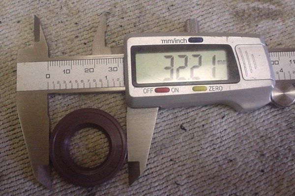

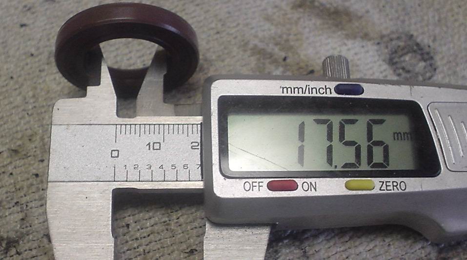

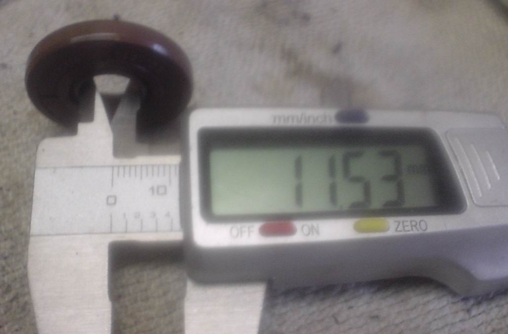

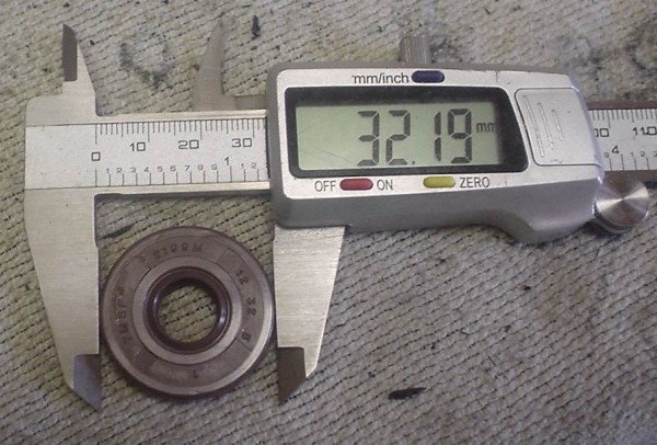

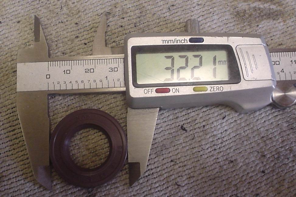

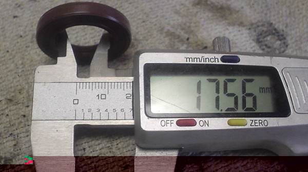

Ich glaube Sporti als auch Timo sind mit WDR's von mir unterwegs.
Wir haben heute mal gemessen, wahllos aus der Kiste , pro Größe etwa 10 Stück...
seht selbst:
Ich denke die Spezial-Viton kann man ausschließen, sie sind passgenau.
lg,reiner
2x editiert ( Schreibfehler & falsches Bild)

summi-ost hat geschrieben:.....mal ergänzend zum bisherigen...
seht selbst:
lg,reiner
1x editiert ( Schreibfehler)
Hi Summi ,
. . mußt Du noch einmal verbessern >>>> 1 Bild ist doppelt
Es fehlt das Bild - Ø 12 , vom WD Kurbelwellenseite
