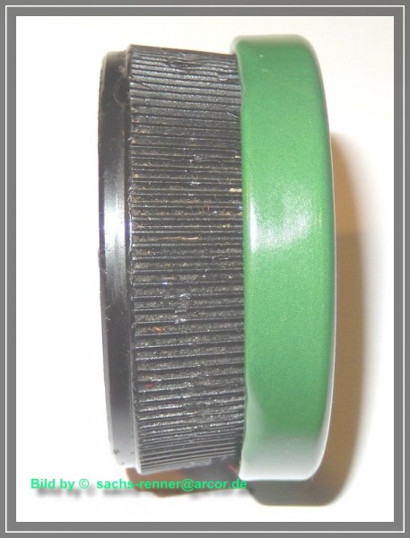

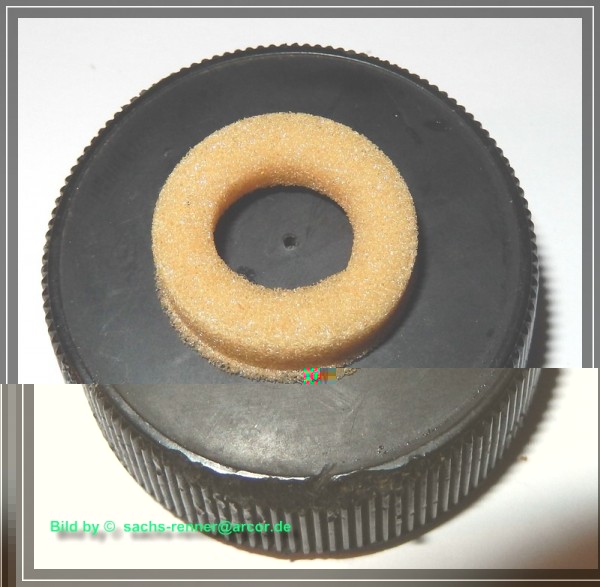

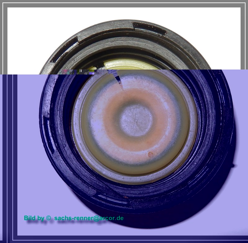

Re: Abschliessbarer Tankdeckel für Saxonette

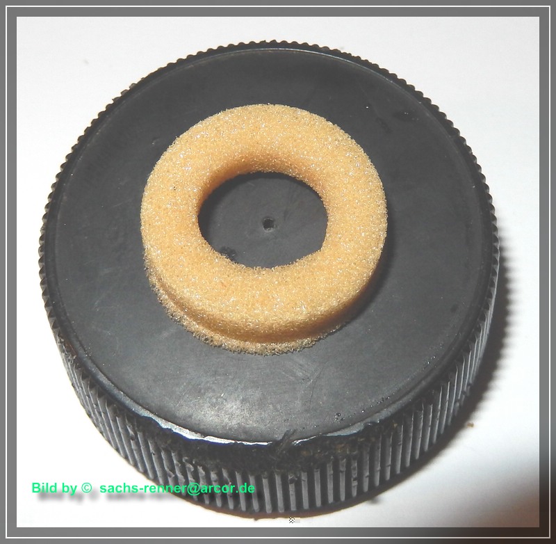

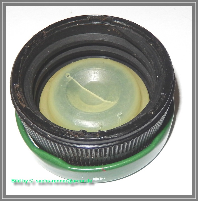

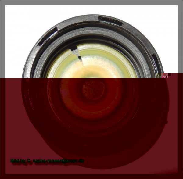

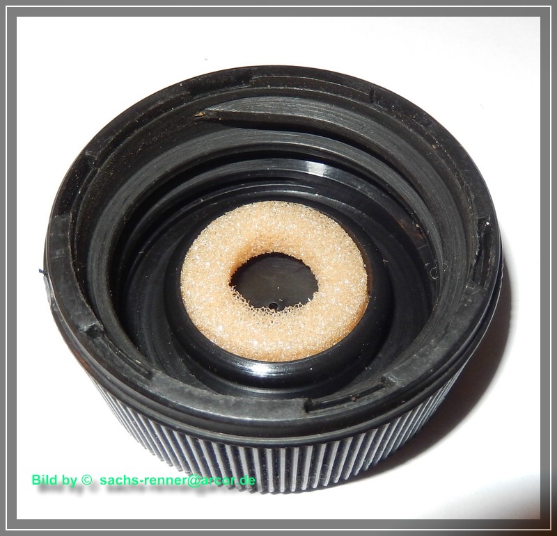

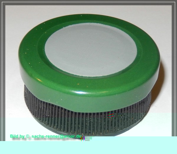

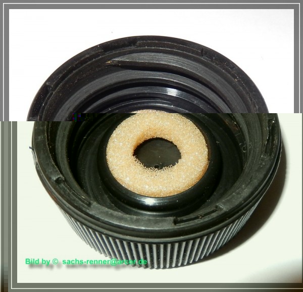

Leider :redface: Fehler in meiner Beschreibung.
Änderung :
Über Tankentlüftung kann Doch Wasser in untere Topfschale eindringen und
durch den Schaumstoff über untere Bohrung in den Tank gelangen.
Deshalb wäre eine Änderung Ratsam für Saxonetten welche der Witterung ungeschützt
ausgesetzt sind.

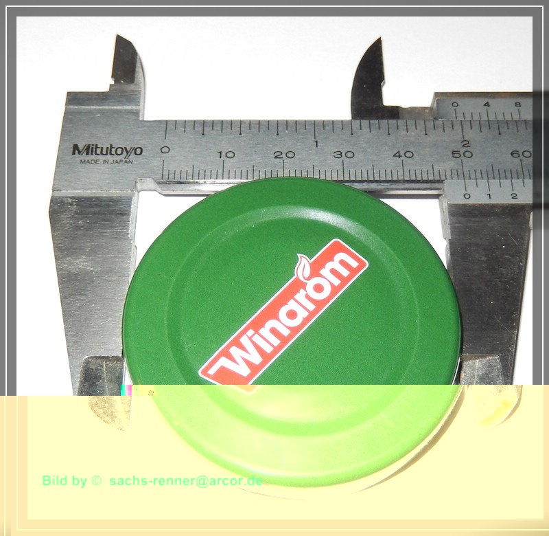

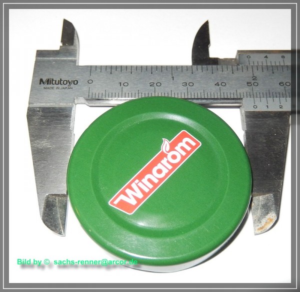

Bei mir im Kühlschrank fand ich Meerrettich , wo der passende Deckel vorhanden war.
siehe Bilder:
. . den defekten Topf wieder einfügen , ist auch gleichzeitig Dichtung .
Beitrag von Chris. »
auch andere Firmen bieten Regenschutz :
:klugscheiss:
Christian.
Rewe hat auch ne passende, etwas teurere Sauce mit schwarzem Deckel.
Wo die vier Haltenasen des Deckels liegen, habe ich mit einer kleinen Trennscheibe im Dremel Vertiefungen in den originalen Tankdeckel geschliffen. Der Saucendeckel schnappt darin ein. Das erleichtert das Öffnen des Tankdeckels, weil der Saucendeckel nicht mehr durchdreht.

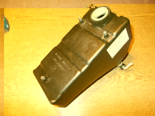

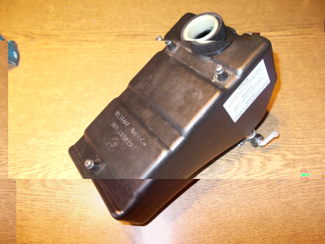

Timo hat geschrieben:Hallo Ruth.
Du kannst das jetzt weiße Teil vom Tank mit einem Stück schwarzem Schrupfschlauch verstecken ( vorsicht mit offenem Feuer) oder nimmst ein Teil vom alten Tankdeckel.
Vom unteren Rand innen bis innen zum Deckel messen- dieses Maß dann nach außen übertragen. Den Deckel absägen, das alte Gewinde oben endgraten und auf den Tank schrauben. Darf NUR nicht überstehen sonst wird der Tank nicht dicht :mad: . Sieht dann wie original aus :wink:
Und versuche bitte klein und Groß zu schreiben - :hae: lässt sich leichter lesen.
Das mit dem Schrumpfschlauch habe ich eben mal ausprobiert.
Sieht auf jeden Fall besser aus als das original weiß / beige vom Tankstutzen.
Super Tipp Timo. :danke:
Bernie
Bernie
Beiträge: 183
Wohnort: Wörth am Rhein
Beitrag von Bernie »

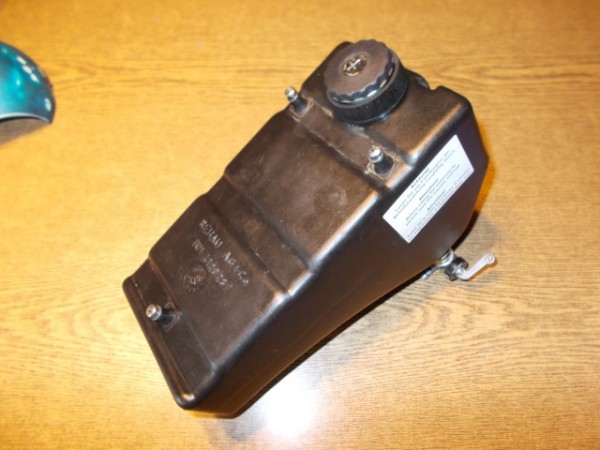

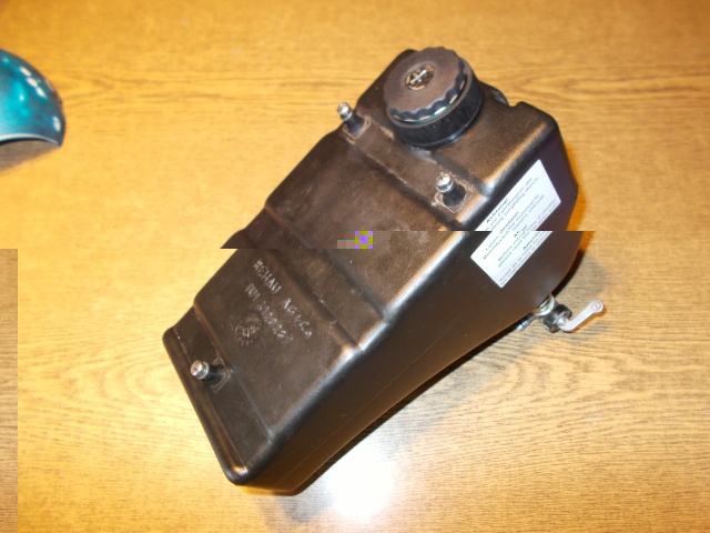

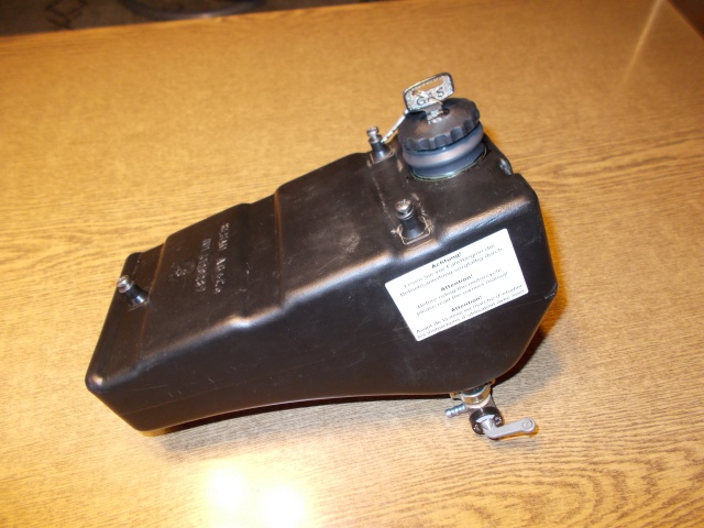

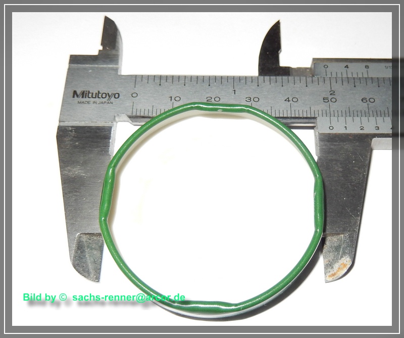

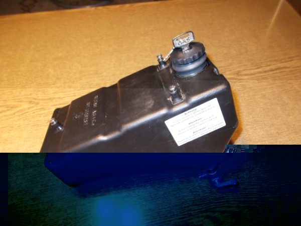

So, hier nun die 2. Variante, welche von Timo beschrieben wurde.
Ich hatte noch einen alten beschädigten Tankdeckel und hab diesen mit dem Winkelschleifer mit 60er Körnung vorsichtig runtergeschliffen bis die Deckelkappe weg war.
Danach von Hand weitergeschliffen (120er) bis der Ring bündig mit dem Tankstutzen abschloss. Zum Schluss mit 400er und 1000er Schleifpapier die Kante geglättet.
Bernie
Zuletzt geändert von Bernie am Donnerstag 8. Dezember 2016, 21:57, insgesamt 1-mal geändert.
Beitrag von Ruth »
Hallo Bernie
Das sieht besser aus als die Version mit Schrumpfschlauch. *THUMBS UP*
