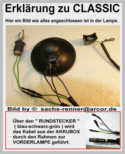

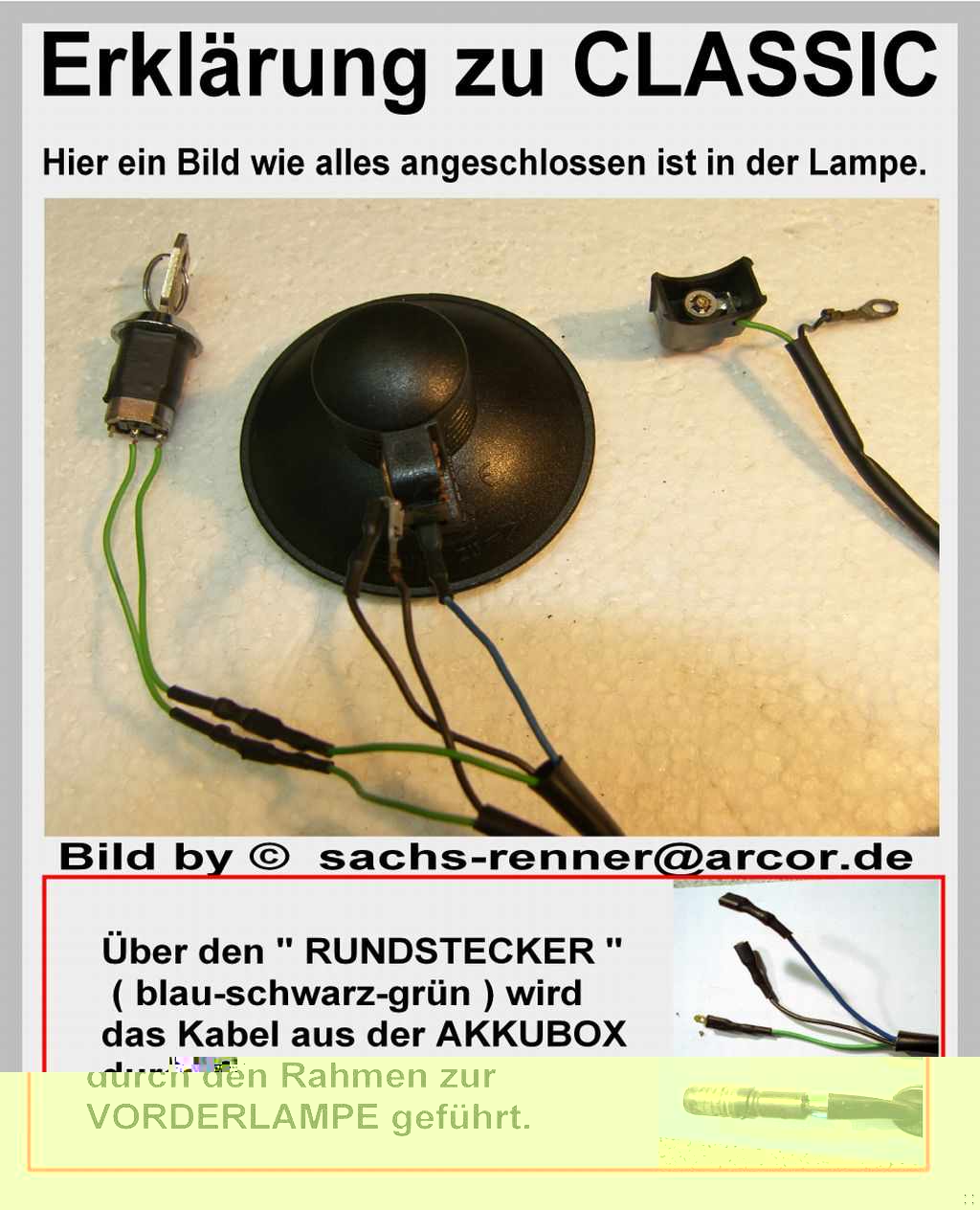

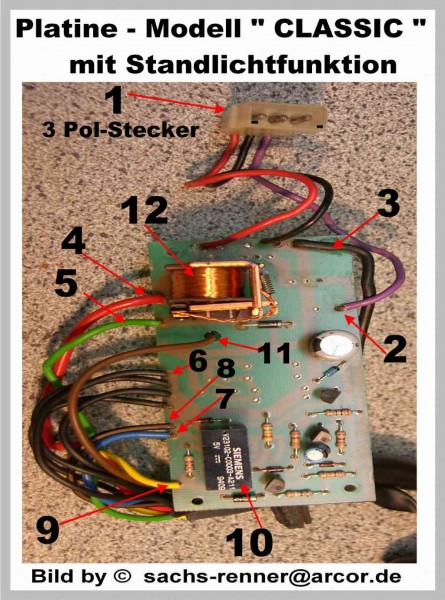

Habe da mal eine vrage.
Wie viel Kraft / Spannung ist in diesen Fäden. Es ist das standlicht fon der Rücklicht.
Ein orginaal Rücklicht kan ich nigt kaufen fur der saxo. So muss ich Rücklicht modifizieren fur der richtige Spannung. Die Frage ist, wie viel spannung ist auf deser Fäden ?
Re: neues project classic
6 Volt.

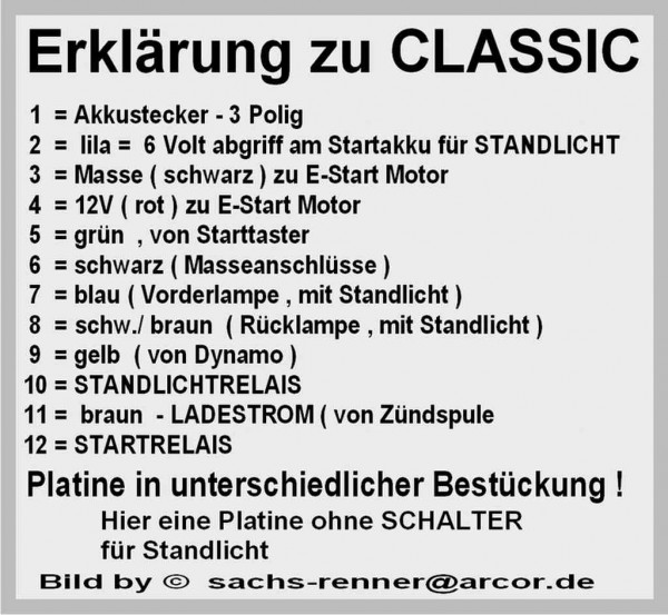

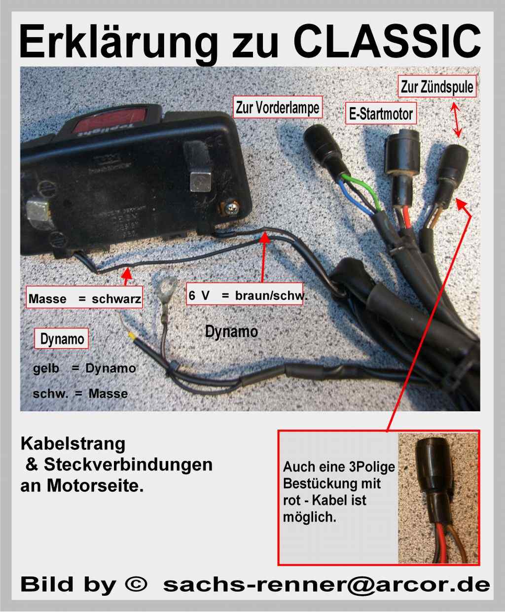

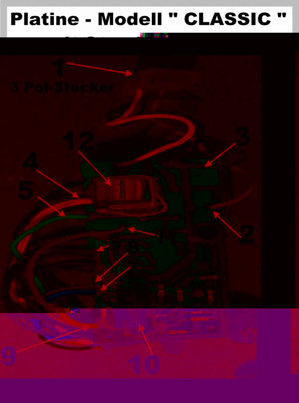

KLICK : ins Bild für größer !
und
und
und
