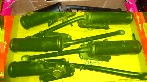

Hallo Sporti. Sch... egal was und wo und wie die 2974 kaputt sind. Ich brauche eh nur den Korpus. Auch bei den eckigen versuche ich noch eine andere Variante zum wiederbeleben. Aber dazu fehlen mir noch die entsprechenden alten Teile. Nur zur Info am Rande! Hierbei bin ich nur sekundär auf mehr Leistung aus. Aber eine Wegwerftüte stabil restaurieren ist mein vorrangigstes Anliegen. Sicher geht es nicht immer sofort von 0 auf 100, aber mit Hilfe von EUCH konstruktive Kritik kann es schneller gehen und darum sind auch ein paar wenige im Umlauf. Und nur keine Bange! Ich kann Kritik ab. Dadurch wird man stärker! Nur Klugscheißereinen, na darauf reagiere ich allergisch!! Gr. Moppel57

Hier der Beweis:

Hallo Claus. Wenn ich schon genau wüsste wie 2974 immer optimal zu Recycling wäre. Aber leider ist der eine nicht wie de andere. Trotz 1:1 Nachbau. Es sind ca. 6 Modelle im Umlauf. Der eine Nutzer schreibt von zu laut. Der. Andere von etwas bessere Leistung aN Steigungen. Einer wird noch testen die Anderen sind bei mir im Test. Alle etwas anders im Verhalten aber alle zu reinigen. Gr. Mippel57
