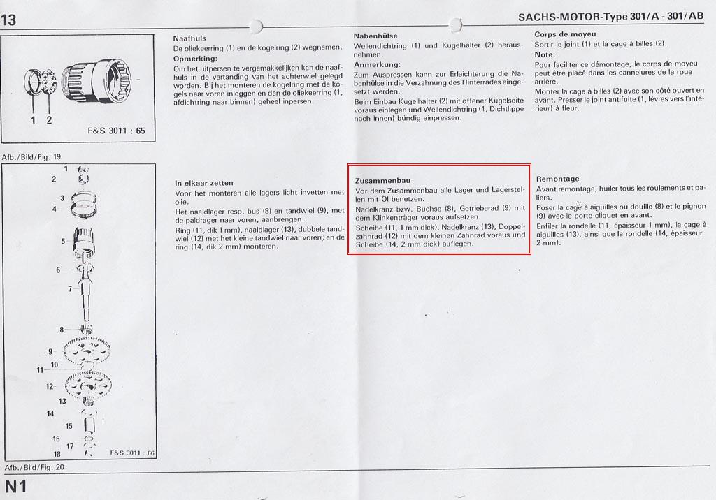

Was für Zufall
Beitrag von . . . »
Ich habe mich entschlossen das Forum zu verlassen.
Viel Spaß allen noch.
Ach, beinahe vergessen.
Ihr könnt mich auch loschen.
mfg
Zarko
Zuletzt geändert von . . . am Montag 29. Oktober 2012, 11:46, insgesamt 1-mal geändert.

@ Zarko: dann gibt es ja wohl bei Sachs doch Monteure, die bei Tageslicht nicht mit ALLEN Sinnen bei der Sache sind.....oder sollten die ihre eigenen Montageanweisungen nicht gelesen haben???
Ich setze meine Motoren jedenfalls mit Grapitfett an dem aüsseren und (oh Frevel) auch an dem inneren Kugellager der Nabenhülse zusammen.
Bis Jetzt: kein Verschkleiß, Pitting oder sonstige Vorfälle.....aber auch das kannn natürlich reiner Zufall sein.
