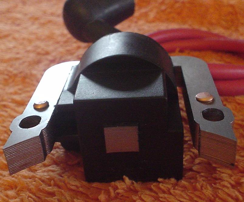

Hallo Schlappy,
als Neuling habe ich letztes Jahr eine neue Zündspule montiert. Diese Zündspule braucht kein Modul(CDI) mehr. Damit habe ich nicht nur eine Fehler Fehlerquelle beseitigt , ich konnte auch auf 27 kmh beschleunigen und hatte es bergan etwas leichter. Vorher , mit Modul kam ich auf 22 kmh und wurde am Berg früher zum Mittreten ermuntert.
Später habe ich die Zündung um eine halbe Keilbreite vor verstellt. Nach meinem Eindruck ist das Motörchen etwas kräftiger geworden , springt etwas besser an. Es soll nicht unerwähnt bleiben , dass wir nur eine ABE für 20 kmh haben und darüber illegal gerast wird.
Jetzt liegt das "Triebwerk" zerlegt auf der Werkbank und wartet auf den Zusammenbau mit neuen Simmerringen und neuem Kolbenring.
Solltest Du eine Adresse zum Bezug von Simmerringen und anderen Motorteilen brauchen , PN.
VG Sachso

@Sachso - so eine Zündspule habe ich und einen überholten Motor. Ist meine erste große Reparatur gewesen, deshalb bin ich schnell etwas verunsichert ;-)
