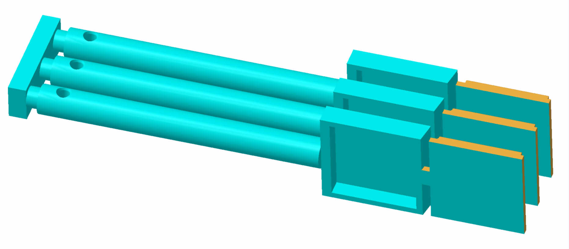

Re: Fräge: Sind TK und BING Gasschieber identisch ?
So, den TK gasschieber gibt es jetzt auch als 3-D-Modell.
Die Stange ist jetzt mittig, die Bohrung hat 2 mm Durchmesser und an der richtigen Position, die Platten 0,7 mm kürzer.
Demächst Downloadbar zum 3-D-Druck von meiner Webseite.

Danke Sporti .
Gruss DiDi
