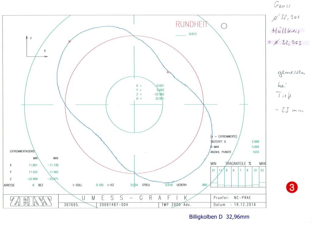

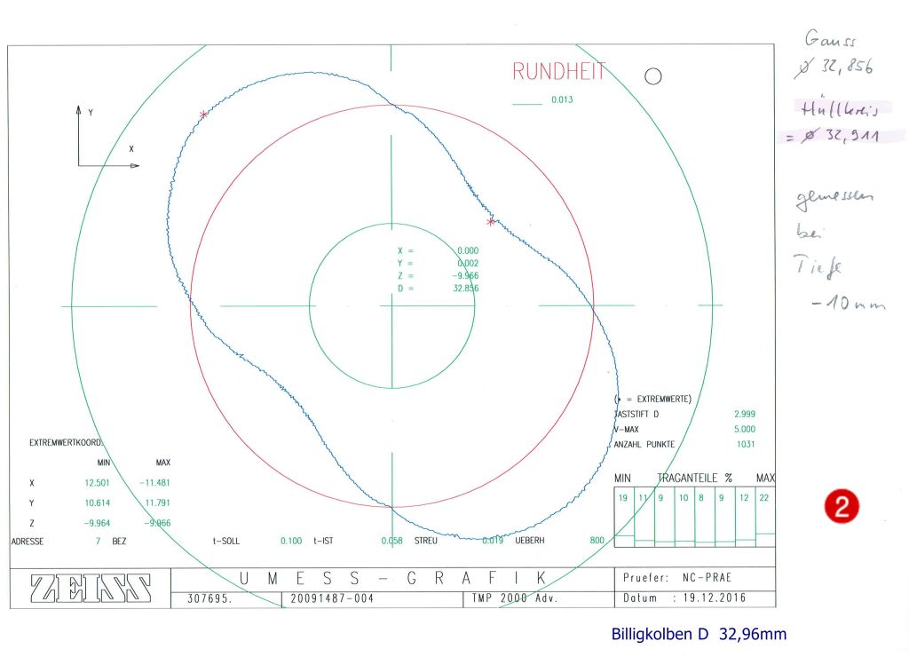

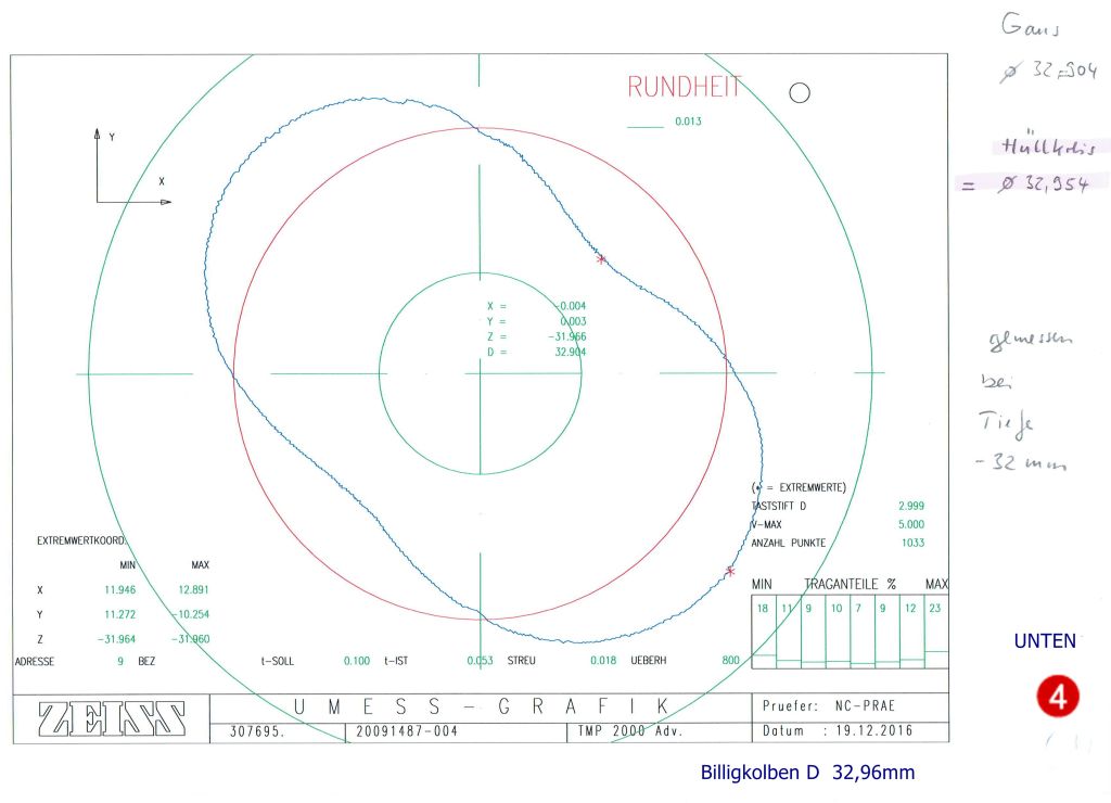

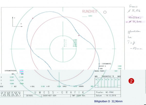

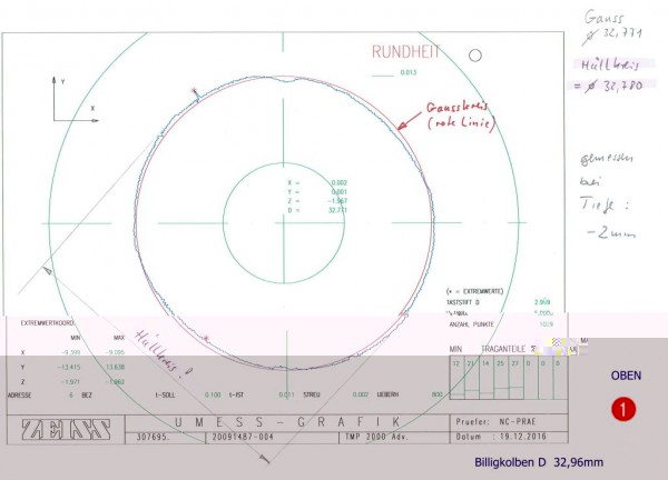

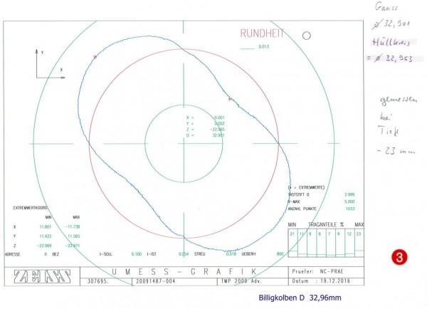

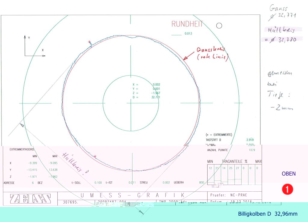

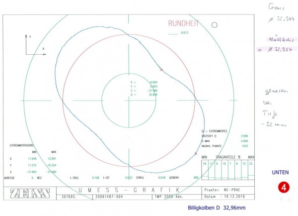

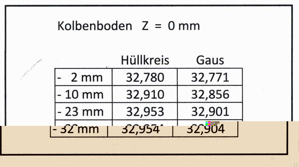

moin,
ich habe mal einen Billigkolben für Dietmar Messen lassen

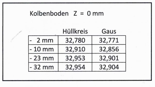

Re: 399 Gehäuse
Hi Hotte :trinken: :danke: für Deinen Beitrag
Ergebnisse : von Hotte / in einer Tabelle
Erklärung : Hüllkreis / Gaus
>>>> http://www.aukom.info/fileadmin/Webdata ... leich.html
Beurteilung des Kolben nach Messergebnis >>>>>>> :stop: *THUMBS DOWN*:

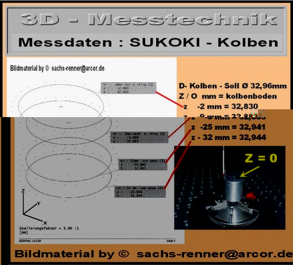

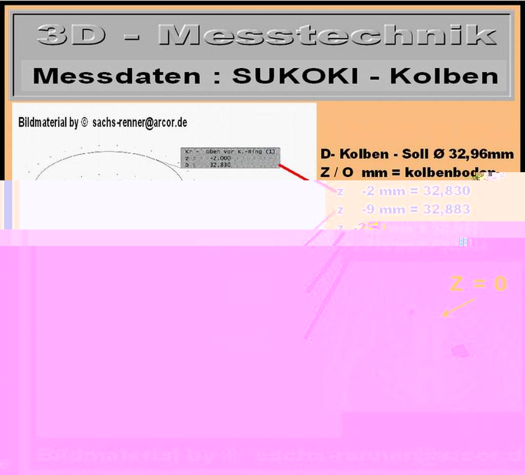

. . . und hier noch einmal eine Messung die ich an einem Kolben vorgenommen hatte.
Da ist der Kolben von Hotte ja noch schlechter als der von mir gemessene aus 2007.
Hier meine Kolbenmessung :

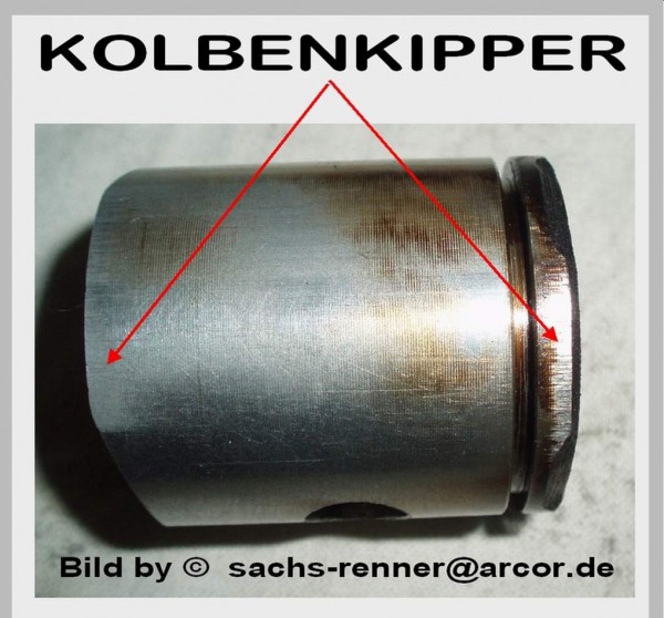

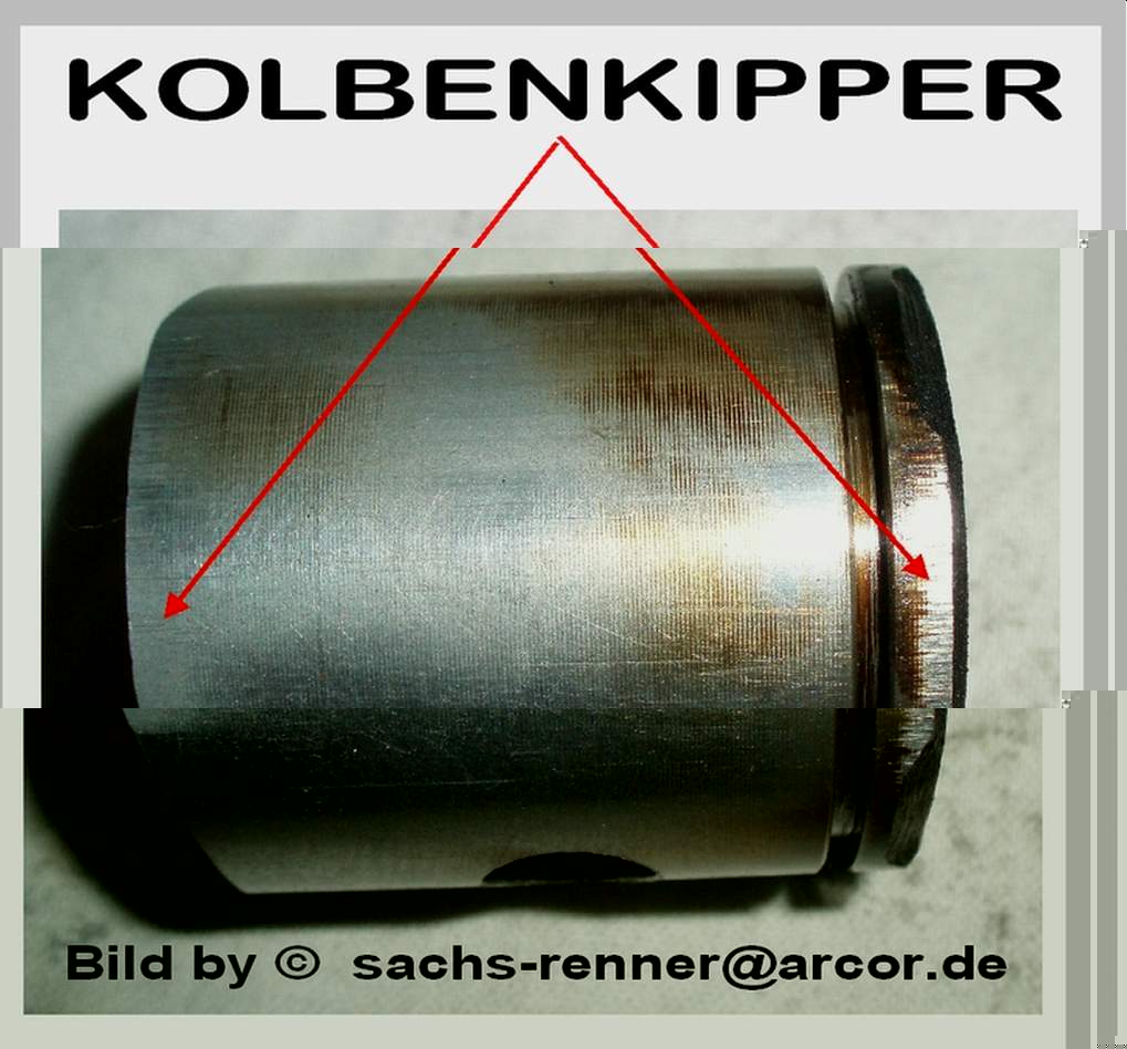

Und hier ein Bild eines KLAPPERKOLBEN / Kolbenkipper :
( Der Kolben hatte ca. 500 Km gelaufen , wurde ausgebaut und verschrottet :/
Fazit :
Da hilft auch kein Beten oder Optimismus - Schrott ist und bleibt eben Schrott !

Hi Hotte ,
Ich hatte es gelesen das Du schon einmal so einen " D " - Kolben in ein " C " - Gehäuse verbaut hast.
Nur eine Beurteilung zum Lauf-Test hatte ich noch nicht gelesen.
Meine Ergebnisse mit diesen Kolben waren nicht gut ! Geklapper halt , nicht zu gebrauchen für den Betrieb.
Im Bild sind ja die Abnutzungsspuren des " Kippens " gut zu erkennen.
