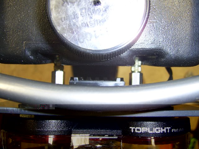

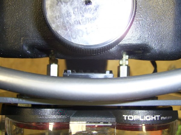

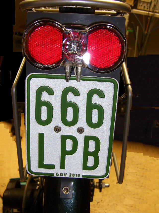

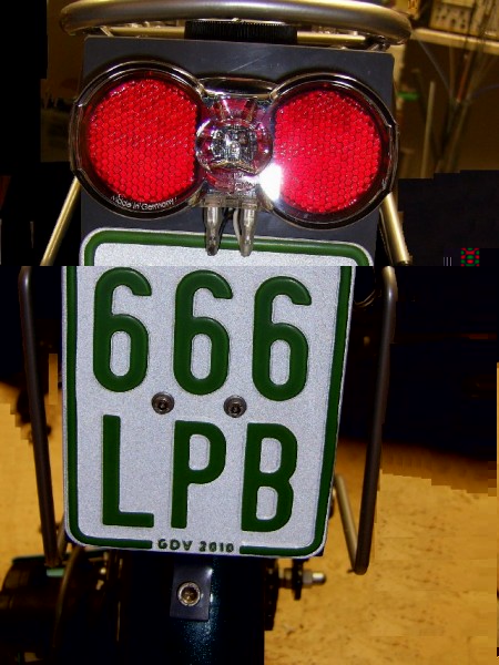

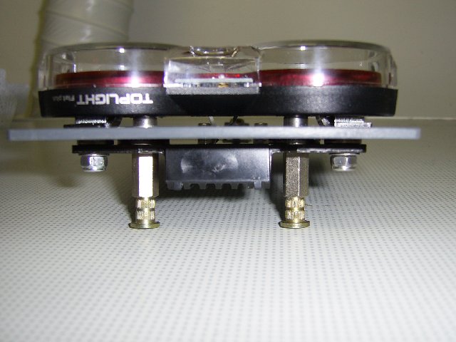

"Nicht mehr Mitglieds" Nummernschildhalter aus PVC (Danke nochmal!) hatte ich seinerzeit weiterentwickelt.
Mit Stehbolzen und Einpressmuttern habe ich eine Tragkonstruktion gebaut, die sowohl das Rücklicht als auch den Shimano Spannungsbegrenzer aufnehmen kann.
Das ganze mit Edelstahlschrauben, Beilagen und Stop-Muttern wo ging, sieht heute noch genauso aus.
Die Einpressmuttern werden von oben in den Classic-Tank (da wo normalerweise dieses Dünnblech-Nummernschildhalteteil sitzt) eingehängt und unten wird der PVC-Nummernschildhalter am Schutzblech festgeschraubt.
Da rappelt nix, kann ich auch nach einem Jahr nur weiterempfehlen.
