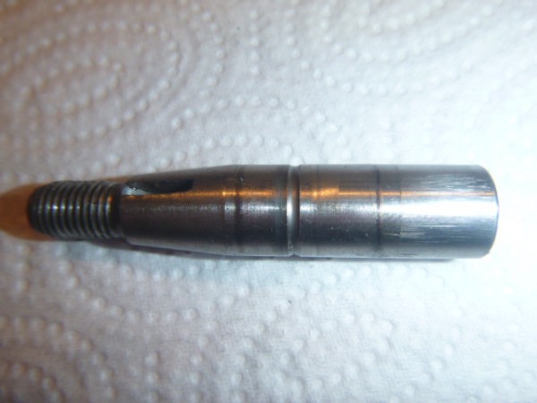

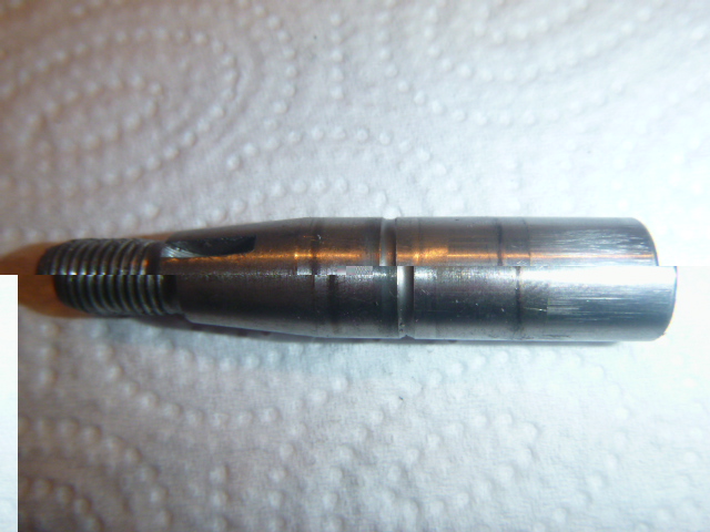

Hallo Dampframme, hallo Sporti,
beim wechseln des Kurbelwellenzapfens, hattet ihr dabei schonmal das Problem, das der Zapfen danch nicht mehr zentriert war?
ich meine die Zapfenspitze mit dem Gewinde leicht schlägt, bzw. das Polrad daurch eiert und sich kein konstanter Abstand zwischen Spule und Polrad einstellen lässt?
Zentriert sich das mehr oder weniger von selbst oder habt ihr da Möglichkeiten das zu zentrieren?
lg,reiner
lg,reiner
Re: Die Rote Verschleiß
Summi Ost..die Welle zentriert sich von selbst weil nur das letzte Stück Konisch zuläuft, man sollte sich nur eine Makierung machen wo der Keil sitzt. Ich nehme dazu eine 2mm Lehre,lege sie in die Nut nach oben und mache mir dort eine Makierung.summi-ost hat geschrieben:Hallo Dampframme, hallo Sporti,
lg,reiner
Von der Ecke der Kurbelwellenmasse sind es meist 2cm, es sind aber manchmal schwankungen, bei der Einpressung . Sachs hat es nie so genau genommen, manchmal sind es 18mm,und einmal 22mm , deshalb laufen einige Saxos gut und die anderen nicht. Aber wie gesagt Sporti und ich machen mal einen Film davon(fals es jemanden interssiert), wir warten nur noch auf das nacharbeiten der Einbau-Lehre für die Kupplungsaufname.
Hallo Kolleje,
Ich wünschte, ich könnte die Frage verneinen. Der Bereich, wo der Polradzapfen in der Kurbelwelle sitzt ist ganz leicht konisch.
Das Werkzeug muß aber von der engeren Bohrungsseite reinpassen, ist aber maßlich nach der größeren Seite ausgelegt. Das sind ca. 0,2 mm Unterschied. Der Konus ist so schwach, daß man ihn als solchen nicht erkennen kann. Ich habe auch mehrmals gemessen und mich über die unterschiedlichen Maße gewundert, bis ich auf den Trichter kam.
- Beiträge: 5065
Wenn man die Achse nicht ausgebaut hat, kann man den Konus sowieso nicht erraten. Der beginnt erst im Bereich wo der eingepresst ist.
