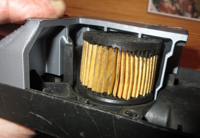

Es besteht noch die Möglichkeit, das die beiden Durchmesser der Filteraufnahme nicht ganz genau fluchten.
Der Durchmesser vom Filter taucht ja in das Gegenstück ein.
Da muss ich noch prüfen. Reicht ja wenn schon 0,5 mm außer Mitte ist.
Ja Sporti, dass tut es aber nur sehr stramm... und wenn dann noch ein aufweiten auch nur 1-2/10 dazu kommen ist es zu eng.. der rote Filter wackelt darin sogar.

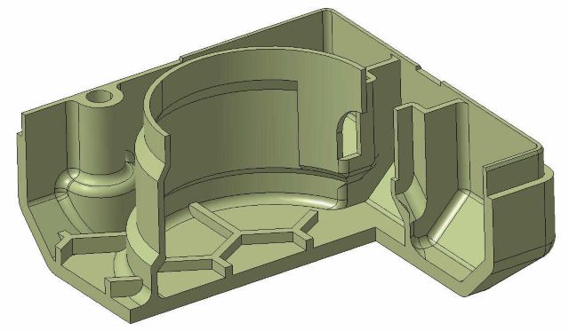

Werde ich prüfen.

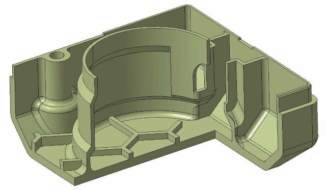

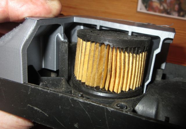

Drucke gerade ein Schnittmodell aus.

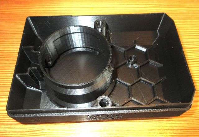

Hier mal ein Bild, das den größeren umlaufenden Freiraum um den Luftfilter herum zeigt.
Die Wandstärken werde ich noch verdicken.
Muss noch was optimieren.
Schraubenköpfe sollten 3,5 mm Höhe nicht überschreiten, sonst liegt der Kragen des Filters nicht ganz auf.
Hatte andere Schrauben drin, die höher sind, zudem mit Sicherungsringen.
Da wars dann 5,5 mm Höhe.
Dann kann der Deckel auch brechen, weil der Filter dann auf den Deckel drückt.
Wenn die Schrauben zu hoch sind, klemmt es auch deswegen.
Der Dauerfilter hat nicht genug Platz nach hinten hin.
Die Funktionsmaße von 3D-Druckdeckel und Original sind eigentlich gleich, auch fluchten die Durchmesser von Deckel und Aufnahme genau..

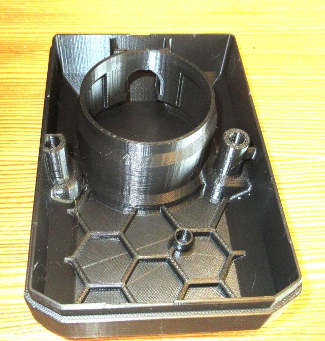

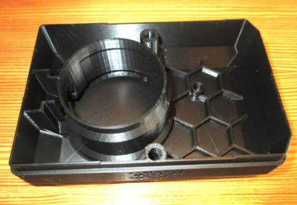

So, ich habe den Deckel jetzt nochmal komplett überarbeitet, bzw. Feingetuned.
Schraubbereiche verstärkt, Wandstärken erhöht, Passungen optimiert und mehr Platz für den Filter in der Höhe geschaffen.
Passt jetzt wunderbar.
Auch für den Originalen und den Dauerfilter geeignet.
Danke auch an Anton dafür.
Als Material habe ich XPETG matt von Extrudr verwendet, ist bis 85 grd hitzebeständig, das dürfte reichen.
Ist auch leicht zu drucken.

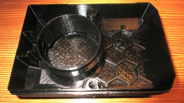

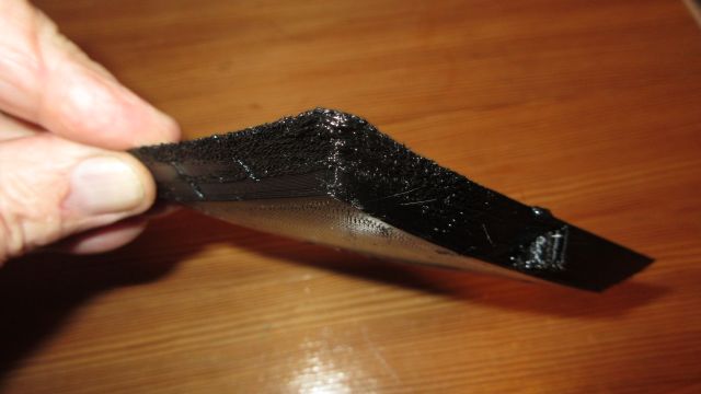

Ein Druck mit Spectrum PC 275 ging ganz in die Hose wegen zu großem Verzug. Musste ich abbrechen.
Es sollte besonders verzugsarm sein und bis 130 grd Hitzebeständig.
Die Druckeinstellungen gehen auch an die Grenzen meines Druckers bzw. darüber hinaus.
Beiträge: 5052
Re: Mein neues Projekt: Luftfilterdeckel ,3D-Druck
Habe heute nochmal versucht mit PC zu drucken.
Diesmal mit 20% Füllung, statt wie vorher 50%.
Das sollte den Verzug vermindern und, TARAAA, :razz: es hat geklappt.
Der Verzug ist jetzt so minimal, dass es die Funktion nicht beeinträchtigt.
Und ist bis 130 grd hitzebetändig.
Der Druck dauerte 9 Stunden.
Aber der Druck aus PETG ist sauberer und komplett verzugsfrei. Siehe zum Vergleich oben.
Werde daher bald das 3D-Modell auf Thingiverse hochladen.
Sporti.
