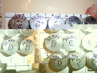

Der Ritter von der Billigkolbenburg zieht die Rüstung an :smile: steigt dann mal auf sein Roß , nimmt die Lanze heftet ein Foto an die Lanzenspitze reitet durch die Lande und verkündet mit schallendem Ruf : Seht her Ihr Volk...!
Erste Reihe :Neue Billigkolben
Zweite Reihe :Gut gebrauchte Markenkolben (Mahle,etc.)
Dritte Reihe : 1 = Neu mit angedrehter Phase, 2=So gut wie Neu mit Phase, 3 = Neuer Buckel unbekannter Herkunft
Fragezeichen = Keine Größenbezeichnung , Erste Reihe Nr. 4+5 mit Bezeichnung A-
Nicht dass ich mir Beulen in meiner Rüstung holen wollte wegen den Billigkolben aber - Die Maße der(aller) Kolben....? Noch Fragen....?

@ Claus Td ,Deine Aussage stimmt nicht ganz...Ich habe einen nagelneuen Kolben von der Firma " ART " ( wurde von Sachs früher eine zeitlang original verbaut )vermessen.Das Kolbenhemd an der Druckfläche hatte oben wie unten das gleiche Maß ,lediglich der Feuersteg war etwas untermaßig ,dies ist auch richtig so ,denn dort dehnt sich der Kolben am stärksten aus .Ein Motor mit einem ART-Kolben läuft so ruhig wie eine Bienchen ...obwohl die Technologie schon über 20 Jahre alt ist .
Der Nachbaukolben hatte, wie gesagt, am unteren Ende des Kolbenhemdes das größte Maß.Bis oben ,unter dem Kolbenring ,wurde das Maß immer geringer.Die Lichtspaltkontrolle ergab,das der Kolben einfach nur konisch war -Klappern vorprogrammiert ...Maß am Feuersteg am geringsten .
Moderne, klapperfreie Kolben im Zweitaktbereich ( z.b. von Barikit ),sind im 100stel -mm-Bereich ballig gearbeitet .Haben also in der Mitte des Kolbens das größte Maß und laufen dann nach oben bis unter den Kolbenring und nach unten in Rundung aus .Feuersteg auch hier mit dem geringsten Maß.Durch diese Form " rollt" sich der Kolben im OT und UT an der Laufbuchse ab und läuft absolut rasselfrei .Da die Entwicklung bei Sachs auch nicht stehen geblieben ist , haben die neueren Kolben von Sachs ,die mit dem blanken Punkt in der Mitte des Kolbenbodens und der umlaufenden Fase am Feuersteg( schärfere Steuerzeiten ) ,genau diese ballige Form und laufen auch sehr gut .
Wenn die Hersteller der Klapperkolben sich mal dort orientieren würden...die lernen einfach nicht ...

Mit den Maßen der Zylinderlaufbuchse - Klasse, Günni *THUMBS UP* und - Abgespeichert . Danke dafür und - Weihnachtsgeschenk....? :smile:
Mit hoher Wahrscheinlichkeit wird der harte Kern der Saxofahrer Hüben und Drüben wohl nicht auf die verpönte Kolbensorte zugreifen müssen weil Vorsorge getroffen wurde .Fakt bleibt aber : Es ist z.Zt. doch wohl nur noch die eine Sorte Neukolben auf dem Markt . Wer denn also nicht vorgesorgt hat und auch nicht Vorsorge mit Didikolben treffen will ,nicht Einen kennt der Einen kennt und nun einen Kolben wechseln will/muß ...?
Der muß sich dann eben über den Markt bedienen ,evtl. bei Fehlmaß zurück geben und neu Bestellen und.... Oder aber nicht umtauschen und .. :smile:
