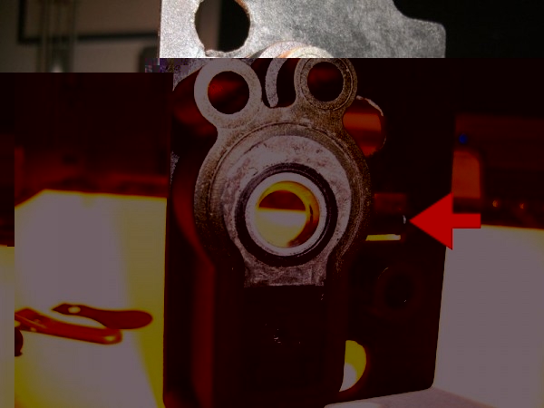

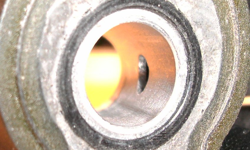

Nachdem ich verzweifelt versucht habe einen neu zusammengebauten Motor zu starten, habe ich mir mal die Membranplatte angesehen und siehe da die hatte ich etwas "Kaputtgedremelt"..

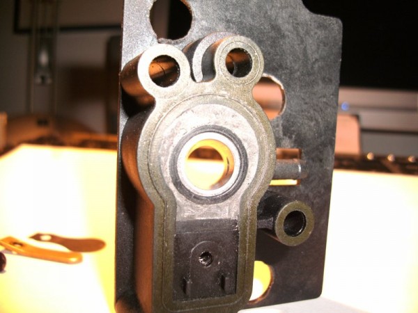

Noch mal verständlich geschrieben was passierte.
Ja ich war an dem Tag sehr frustriert und verärgert :sad: . Ich habe an einem Motor mit DEKO ein Membranventil für Motoren ohne DEKO eingebaut. Das DEKO ist ausgebaut und das Zylinder Loch mit einer passenden Schraube verschlossen. Eine Fehlerquelle weniger. Das Membranventil für Motoren ohne DEKO ist dünner und passt nicht richtig. Habe ich aber zuerst nicht bemerkt. Danach den Vergaser angebaut und auch den Rest des Motors zusammengebaut. Ich wollte fröhlich das Motörchen zum Leben erwecken. 25 mal gezogen. Läuft nicht. Eine Bohrmaschine geholt eine 15 Nuss raufgemacht. Dann mit der Bohrmaschine am Polrad gedreht. Sogar in die richtig Richtung. Und, der Schei.. Motor läuft trotzdem nicht an. Zündung geprüft. Funkte Zentimeter weit. Dann die Zündkerze ausgebaut und Startpilot in den Motor gesprüht. Der Motor machte immer noch keinen Mucks. Dann bin ich auf das Membranventil gekommen. Meiner Meinung nach hat das durch die falsche Passform über die Dichtung Luft in den Motor mit eingesaugt. Dadurch einreicht das Gemisch im Zylinder nie den unteren Flammpunkt. Ich habe jetzt aus der Bucht für 12 Euronen eine passende Membranplatte best.
Damit Mitglieder nicht die gleichen schlechten Erfahrungen machen müssen, habe ich das dann uns Forum geschrieben. Leider nicht so ganz verständlich.
Rainer

Re: Membran Ventile
Du mußt auch die Saugseite/Unterdruck Membranplatte verschließen, wie auf dem Bild von Dampframme zu sehen ist wenn Du ohne Dekoventil fahren willst.
Zitat: Meiner Meinung nach hat das durch die falsche Passform über die Dichtung Luft in den Motor mit eingesaugt
Nicht die Passform, hat ja vorher funktioniert mit Dekoventil, Falschluft ist die Ursache da Unterdruckseite zum Deko nicht verschlossen wurde.
Gruß hotte
