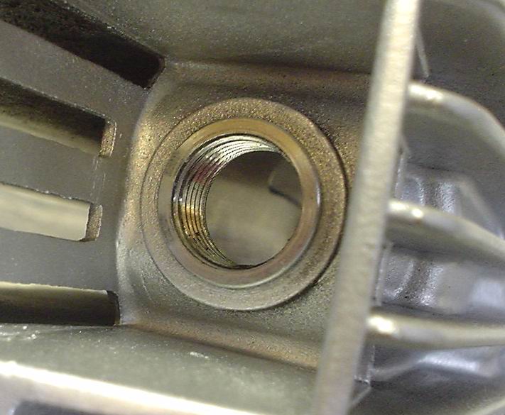

@Richard :smile: :
dieses Angebot vom Reiner würde ich mir an Deiner Stelle nicht entgehen lassen,
Du hast anschliessend einen technisch neuen Motor :wink: .

so sieht so was repariert bzw. ausgebuchst aus
Gruß Dieter
Re: Vorstellung und erste Frage
Beitrag von summi-ost »
Und genauso beim Kerzengewinde:
lg,reiner

Hallo Summi-Ost, hallo Fehntjer,
beide Buchsen scheinen ja astrein zu sitzen. Saubere Arbeit.
Speziell zum Kerzengewinde vom Summi-Ost mit dem flachen Bund habe ich ne Frage: Wo gibt's diese Ausführung zu kaufen?
So was Feines habe ich noch nicht gesehen.
