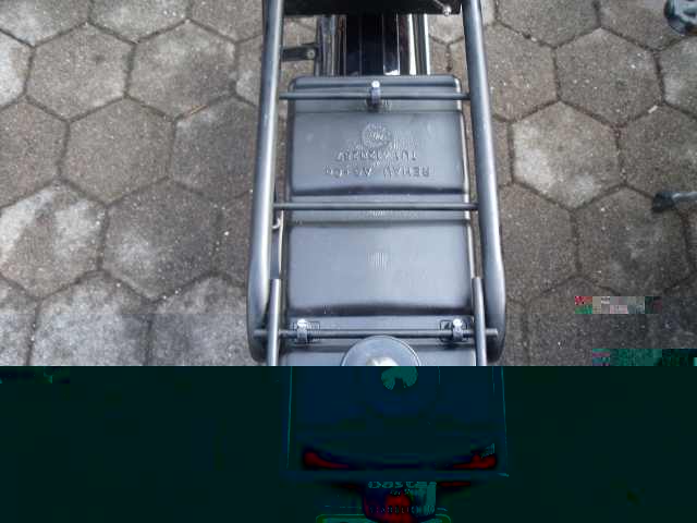

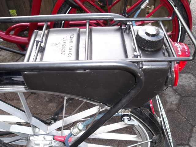

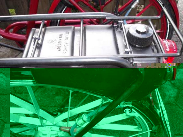

Servus zusammen,
für alle die es auch nervt das Sie an Ihrer Hercules/Spartamet keinen Tank mit integrietem Benzinhahn anbringen können:
Einen neuen Tank mit Anschlusstutzen für den Benzinhan gibt es bei Ebay für ca. 10 Euro

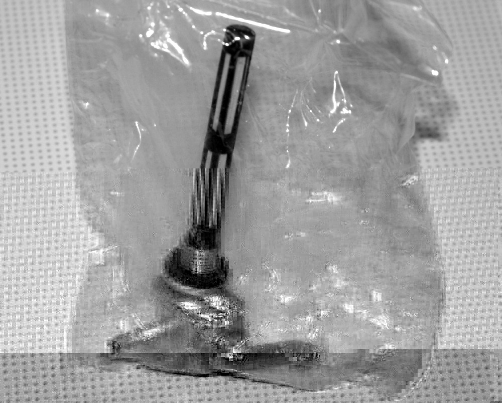

für den Hahn muss man in etwa das doppelte investieren. (ich selbst habe leider beim Kauf gespart und billigsten Chinaschrott erhalten)

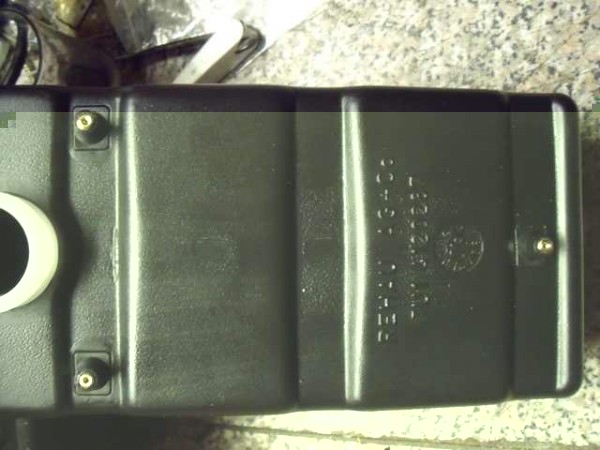

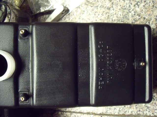

Den Tank habe Ich mit selbstgefertigten Gewindebuchsen versehen.

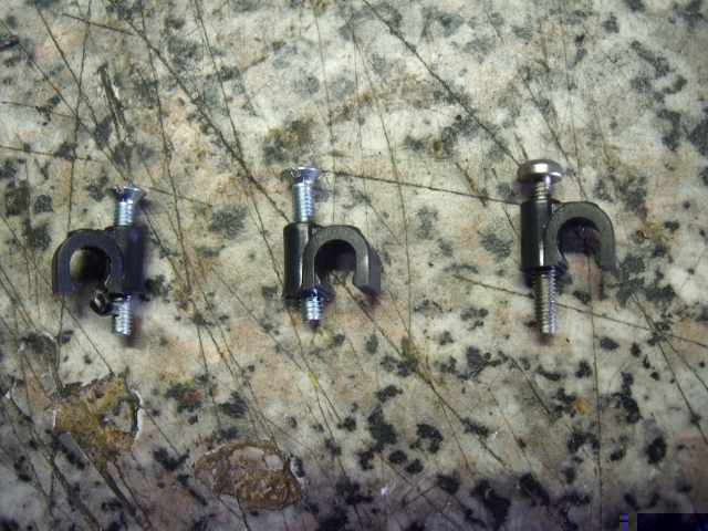

In die 3 Kunststoffdome jeweils ein 5mm Gewinde schneiden dann eine 5mm Messingschraube reindrehen und bündig absägen,
mittig ankörnern, Kernloch 2,5mm bohren und Gewinde M3 schneiden.
Als Befestigungslaschen dienen Nagelschellen in die M3 Schrauben gedreht werden.
Ich denke das Ergebniss kann sich sehen lassen.

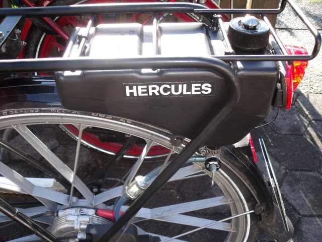

Und hier nochmal mit den Aufklebern vom alten Tank.
schöne Grüße aus dem Chiemgau :andiearbeit:
Klaus
Zuletzt geändert von Nikohirsch am Samstag 13. April 2013, 17:22, insgesamt 4-mal geändert.

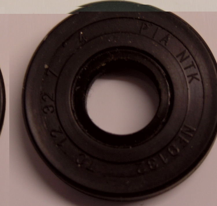

Als Benzinhahn habe ich immer nur Chinaschrott eingebaut. Der Preis läßt das zumindest vermuten.
Sowohl in Seitentanks wie auch in die für den Gepäckträger.
Wir haben in unseren neueren Fahrzeugen mehr Chinaschrott als uns lieb sein dürfte, ohne es zu wissen.
Nur bei den Wellendichtringen, da ist sich das ganze Forum einig und das Nachbarforum auch. Da werden der als original Ersatzteil gepriesene Chinaschrott von Gott und der Welt eingebaut.

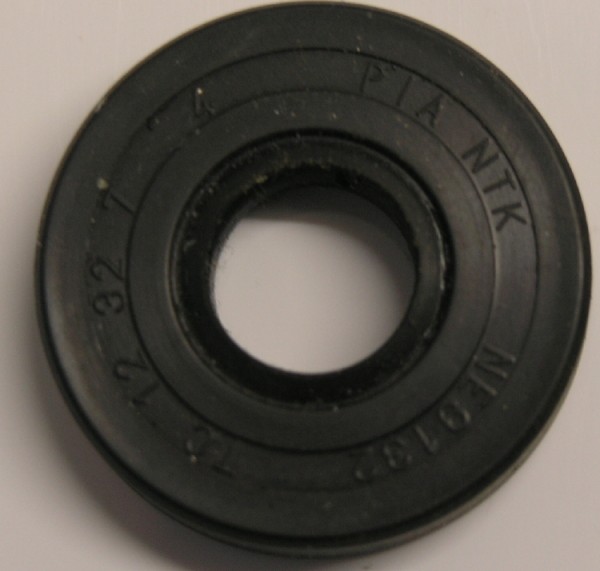

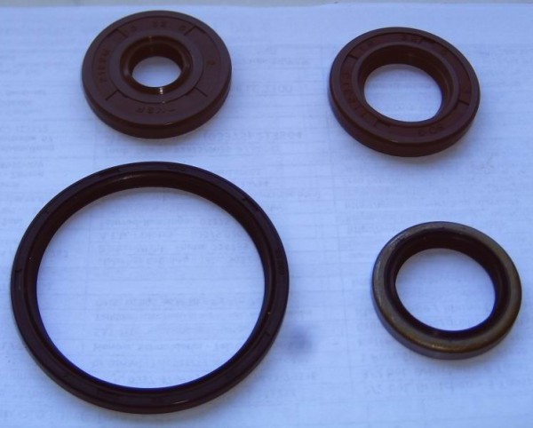

Welche Blitzbirne wechselt eigentlich die Wellendichtringe an seinen Motorrädern und Autos alle 5 oder 10 Jahre? Kein Mensch, außer den Saxonette-Idioten. Ich bin da die Ausnahme und kaufe nicht das originale China-Wellendichtring-Ersatzteil, das schön weich und nach kürzester Zeit "fertig" ist. Da verbaue ich deutsche Wellendichtringe. Wenn die nicht mit Staublippe verfügbar sind, auch gerne ohne! Auf der Kupplungsseite darf der Wedi gerne auch richtig ausgehärtet und 26 Jahre alt sein. Wenn der abdichtet, bleibt er drin.

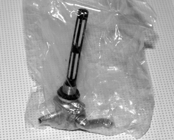

Beim Benzinhahn ist's mir egal, ob China oder nicht, weil er einwandfrei funktoniert. Meiner hält seit sieben Jahren. Der meiner Frau seit drei Jahren.
Heute leicht launisch - Dieter
Das funktoniert:
Zur eindeutigen Identifizierung extra mit lesbarer Aufschrift abgebildet.
Das funktioniert nicht (ist unbenutzt und darf bei mir ruhig im Dreck liegen, denn es ist Dreck):

PS: WDR beziehe ich auch von einem deutschen Hersteller, die Polrad-WDR gibts dort auch in Viton mit Staublippe.
Sogar der kleine WDR für die Nabenhülse ist in Metallausführung und besitzt eine Staublippe!

hier der Tank http://www.ebay.de/itm/Hercules-Sachs-S ... 19d4fd95b1
und hier der Benzinhahn http://www.ebay.de/itm/Hercules-Sachs-S ... 232109da66
Beim Benzinhahn hatte ich auch vieleicht nur Pech (der Hebel war im Anlieferzustand schon abgefallen)
