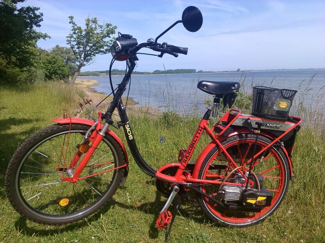

endlich geschafft, nach 2 Monatiger Reparaturzeit.
Aus 2 kaputen Classic habe ich diese zusammen gebaut.
5-Gangschaltung drann mit Achsverlängerung.
Fährt als Fahrrad mit dem kleinsten Ritzel Spitze auf gerader Strecke ca.25 Km/h.
Das 28 Ritzel ist sehr gut bei Steigungen, um den Motor zu entlasten.
Mfg Peter MV
Classic an der Ostsee
Zuletzt geändert von lutzmann am Dienstag 3. Juni 2014, 16:39, insgesamt 6-mal geändert.
Wenn man die beiden vorherigen halben Classic gesehen hat, und eine daraus zaubert, dann hat man Liebe zu diesen nicht mehr Produzierten Fahrrädern mit Benzin Hilfsmotor gezeigt.
Es gibt einiges zu beachten, immer passt es nicht gleich. Als Rentner kommt damit viel Freude auf mit dieser Geringen 0,75 PS Unterstützung auch weitere Küsten Landschaften an der Ostsee zu entdecken.
Ja, solange ich im schwung bin, soll mann weiter basteln.
Ein Classic Rahmen hab ich noch im Rohzustand. Motor auch und Vorderrad. Tank, Lenker, Züge,Classic -Gepäckträger, Sattel, Schutzbleche, Lampe und Rücklicht.
Nur was ich nicht habe ist ein 559 Hinterrad. Ich würde dafür 2 Stück 590 eintauschen.
Dann kann ich weiter in -- Lindgrün metallic-- die nächste fertig machen.
