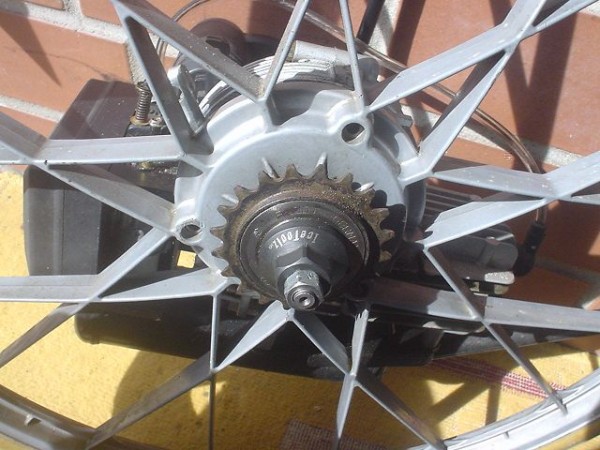

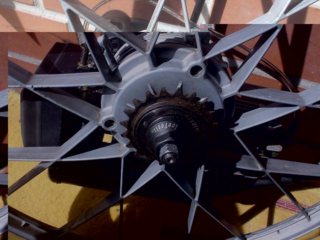

nachdem ich nun schon wieder mit Leistungsverlust, liegengeblieben bin und bei 30 grad gestrampelt habe ist das Hinterrad nun draussen und ich werde den Motor im kühlen Keller überholen (Vergaser etc.).
Leider sitzt der Schraubkranz bombenfest. Da ich nicht sinnvoll auf das Teil einprügeln will, brauche ich einen Abzieher.
Weis jemand welcher passt und hat zufällig nen link dazu?

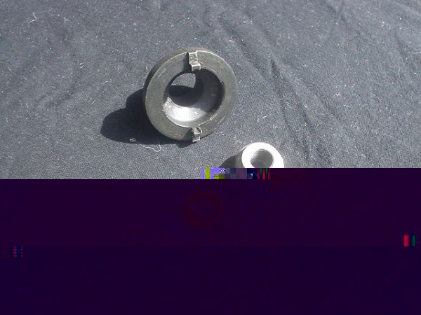

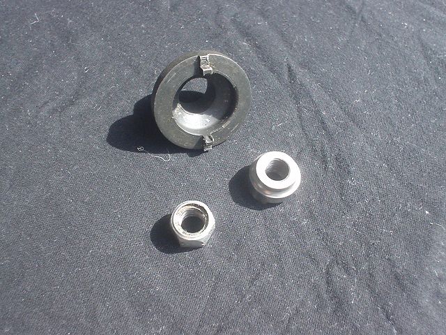

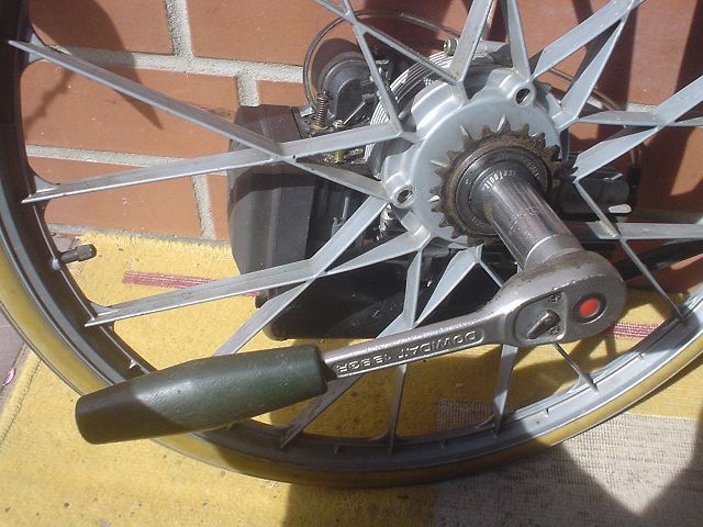

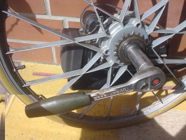

Saxoneddy
Re: Welcher Abzieher für Schraubkranz Saxonette?
Genau Timo
& TomL
und hier paar passende Bilder dazu.
