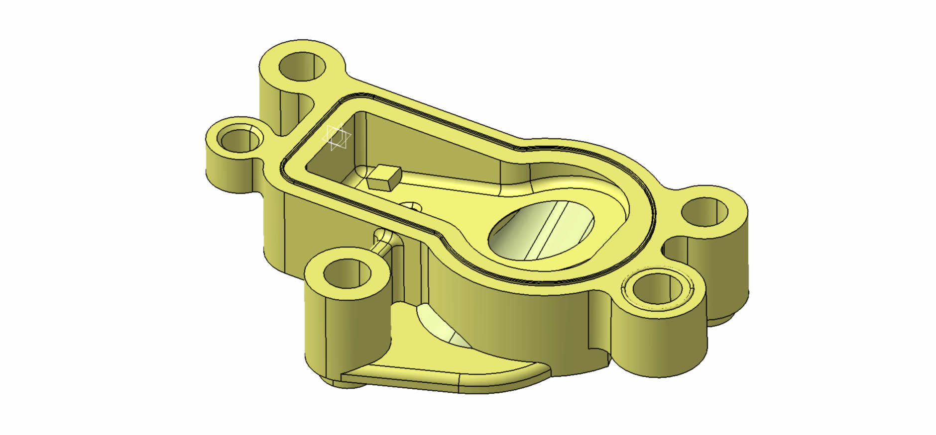

Die Konstruktioneiner optimierten Membranplatte mit geraden Durchlass, lässt eine bessere Gasannahme und Agilität in allen Drehzahlbereichen erwarten und etwas mehr Leistung in den unteren Drehzahlbereichen.
Wer allerdings mehr Höchstgeschwindigkeit erwartet wird enttäuscht sein. Es gibt keine Gewährleistung auf Erfolg.
Aber einen müden Motor wird die Membranplatte sicher nicht auf die Sprünge helfen können. Lauter wird der Motor jedenfalls nicht werden. Habe keinen Unterschied im Fahrbetrieb festgestellt.
Ich selber habe 2 Membranplatten eingebaut und sie funktionieren gut. Auflösungserscheinungen durch Benzin sind nicht zu beobachten.
Trotzdem ist so eine Membranplatte nor ein Mosaikstein von anderen Optimierungsmaßnahmen.
Sie kann aber auch bei einem sonst originalen Motor zu Verbesserungen führen.
Die Membranplatte gehört jedenfalls nicht zu den Optimierungsmaßnahmen, die die Lebensdauer des Motors beeinflussen.
Zur Befestigung der originalen Membrane kann evtl. die originale Blech-Schraube verwendet werden, sowie die beiliegende M3 Schraube. Die Mutter sollte mit Schraubensicherung gesichert werden, Stop-Muttern in M3 gab es leider nicht zu kaufen.

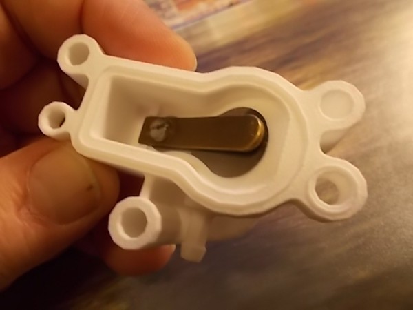

Hallo zusammen,
habe gerade eine neue Lieferung bekommen.
Eine fantastische Qualität. Scheinen noch besser zu sein wie je zuvor.
Da kommt kein Homedrucker mit.
Meine , mit meinem Drucker gedruckte Platte, ist zwar von den Konturen und Oberflächen sehr gut geworden, leider ist dieses ECO-ABS entgegen meinen ursprünglichen Erwartungen nicht hitzebeständig genug. In Nylon zu drucken ist so gut wie unmöglich, da zudem der Verzug viel zu groß wäre.
Also bleibe ich bei Melterk.
Qualität ist durch nicht zu ersetzten, da lohnt es sich, etwas mehr auszugeben.
Obwohl die immer noch hab so viel kosten vie neue originale.
