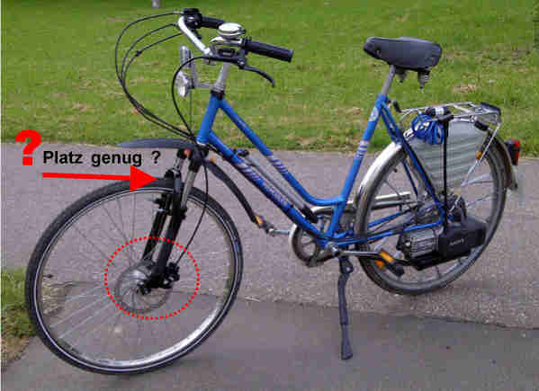

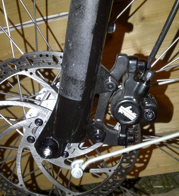

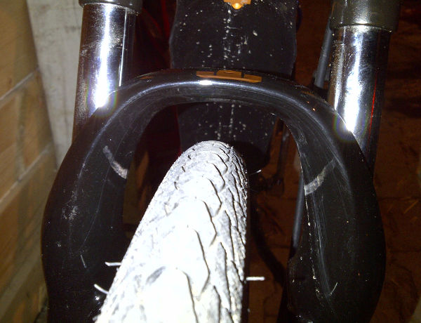

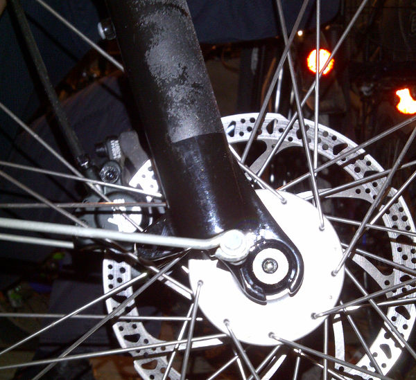

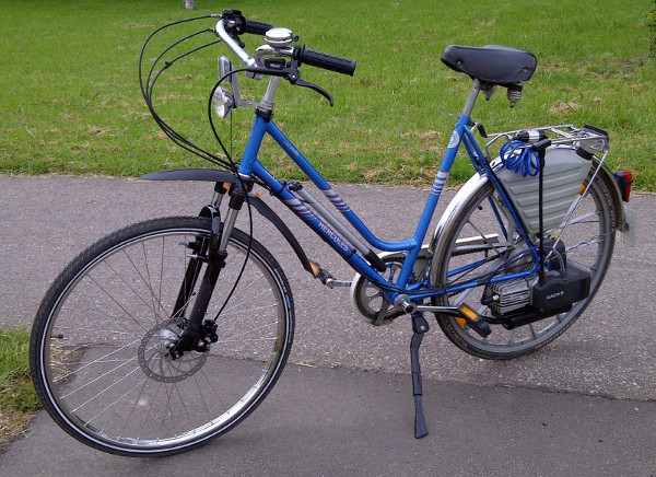

Hallo liebe Gemeinde!
Ich brauchte dringend eine weinbergtaugliche Bremse und habe auf die RST Capa Federgabel umgerüstet. Jetzt steh ich vor dem Problem daß dort keinerlei Befestigungsmöglichkeiten für das Schutzblech in Nabennähe zu finden sind. Gibt es für das Problem eine mir unbekannte geläufige Lösung oder muß man sich da etwas individuell zusammenfrickeln?
Momentan ist ein Klickschutz verbaut, der optisch aber sehr dürftig ist.
Habt Ihr Ideen für die Montage des originalen Edelstahlblechs?
Viele Grüße :wink:
Mathias
P.S. : Bin ich der Einzige der eine Saxonette mit der alten Chromkastenfelge auf Scheibenbremse umgerüstet hat?

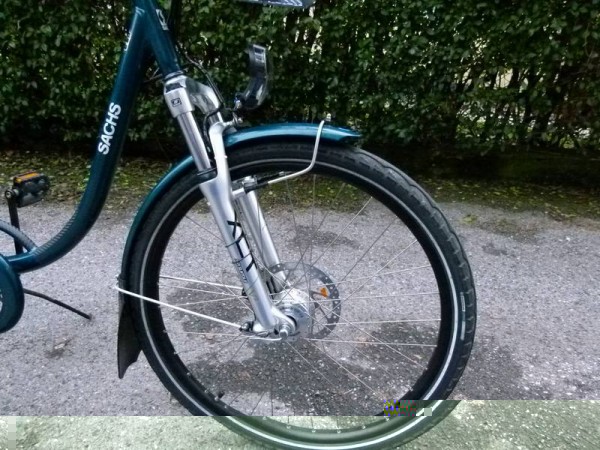

Hallo Mathias ,
Ich glaube fast die Gabel ist zu klein ,
Problem ist der etwas grössere Aussendurchmesser des 26-590 Vorderrad
Hättest Du ein Classic Vorderrad 26-559 wäre es weils etwas kleiner ist kein Problem
und das Schutzblech würde unter Gabelbrücke passen.
( bei der Luxus wurden 28 " Zoll Gabeln verbaut damit das Schutzblech unter Gabelbrücke Platz findet.
Wegen dem Abstand wurde das Schutzblech etwas mittel Blechwinkel abgehangen )

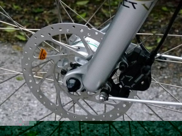

Mache mal bitte ein BILD in PFEILRICHTUNG und jewels eins li. und re. von der Achsmitte .
suche noch mal Bilder raus zur Gabel an LUXUS
Evtl. bekommen wir noch die Kuh vom Eis

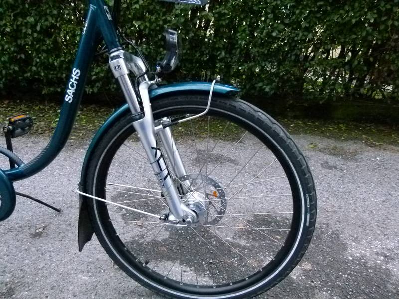

schutzblech federgabel.jpg (23.19 KiB) 3446 mal betrachtet

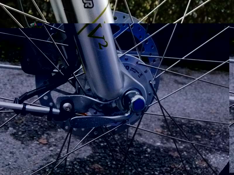

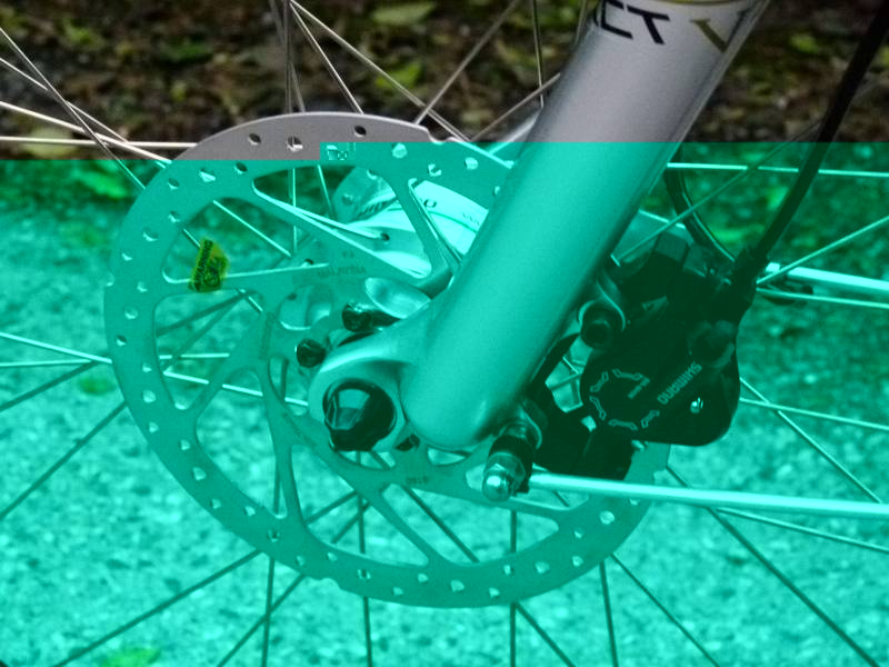

Re: Schutzblechmontage bei Umrüstung Federgabel

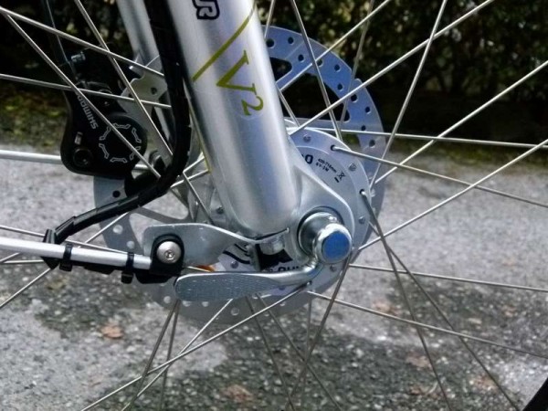

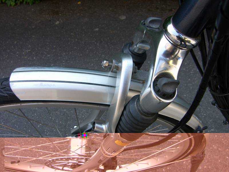

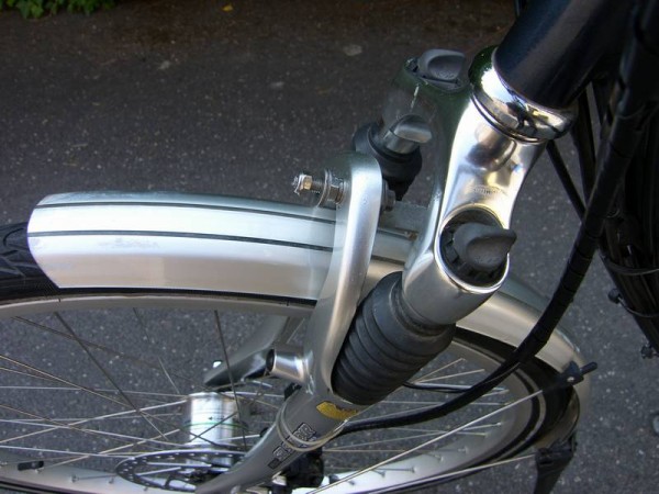

" Schutzblech Montage an einer Classic "
Hatte auch die Probleme der Schutzblech Montage an den neuen SUNTOUR Federgabeln
Hier fehlten auch bei den neuen Versionen " V3 " die Befestigungsösen für
die unteren Schutzblech Befestigungen.
Zusätzlich brachte ich oben damit das Schutzblech nicht so rappelt einen
Halter an. Diesen steckte ich in ein Silkonbett in der Bremsaufnahme
und verschloß den Halter mit Schrumpfschlauch. ( Bild )
An der rechten Seite >>> eine Blech gewinkelt und am Federholm angeschraubt. ( Bild )
An der linken Seite >>> längere Schraube am Bremssattel ( Bild )

Hey, was für eine Rückmeldung, danke Euch beiden!
@Timo: die Bleche hab ich mir auf Verdacht schon bestellt. Lassen sich m.M.n. aber nur mit verlängerten Schutzblechstreben realisieren, da die Gabel nur nach unten einen Ausschnitt aufweist. Vllt kann man es auf dem Bild der rechten Seite sehen was ich meine.
@HiMo: klasse Konstruktion mit der Lösung über die Canti-Sockel!
Das Originalblech paßt knapp drunter mit höchster Montage am rückwärtigen Sackloch der Gabelbrücke. Das sollte funktionieren, solange sich keine Kiesfraktion darunter verklemmt.
Auf der rechten Seite habe ich noch ein Loch frei. Wenn man die Schutzblechstrebe kürzt, könnte das passen. Momentan reichen sie noch bis etwa Mitte Standrohr. Links ist alles voll. Über eine längere Schraube habe ich noch gar nicht nachgedacht. Auch eine tolle Idee. *THUMBS UP*
Danke für die Bilder! Von Deinen Radkonstruktionen habe ich schon einige Bilder gesehen im Forum. Interessante Individualisierungen darunter!
Mathias
>>>>> OK , probieren und schauen wieviel Abstand - Schutzblech zu Reifen - vorhanden ist
>>>>> CANTI-SOCKEL : Probieren ob Schutzblech nicht rappelt - besser wäre mit zusatzstütze
>>>>> Re. Seite die Strebe kürzen und neue Ösen biegen und befestigen.
>>>>> Li. Seite : Quasi eine Gewindestange , Mit erster Mutter den Bremssattel anschrauben , und mit zweiter Mutter die neu
gebogene Öse des Schutzblechhalters anschrauben.
Vorderlampe :
Hier über die Gabelbrücke befestige ich die Vorderlampe. Schraube ausmessen und mit großer U-Scheibe vor dem langloch Schutzblechhalter
vorne mit der ersten Mutter anschrauben.
Zwischen den beiden großen U-Scheiben dann den Lampenhalter anschrauben >>> siehe Bild
. . . viel Spass beim Basteln
