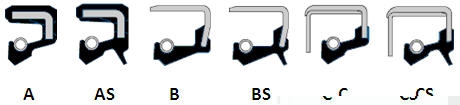

Manchmal ist die stellconus nuss eingelaufen durch den dichtring ( DC 28x20x4 )
Jetz habbe ich Simmerringe 28x20x4 bauform AS nach DIN ( mit staublippe )
Diese simmerringe dichten durch ihre bauform auf 2 andere flachen der stellconus nuss ab.
Jetz ist meine frage habt ihr schon experimentiert mit dieser typ Simmerring ?
So ja ist es vielleicht besser die feder aus den simmerring zo holen?

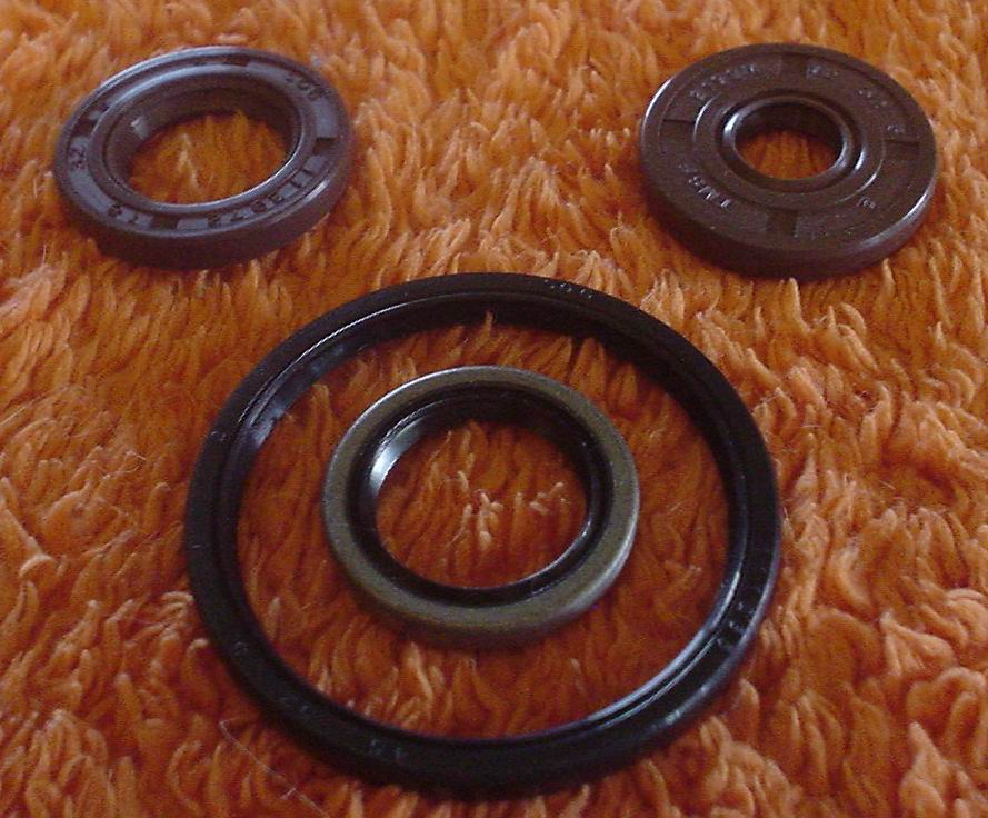

....den benutze ich und viele andere schon lange.
Auch für die Polradseite/Kurbelwelle hab ich so einen, der schmaler ist und in einer anderen "Spur" läuft.
bisher gibt es nur gute Erfahrungen damit, zumal beide KW-WDR aus Viton bestehen.
ganzer satz mit Viton
metallgefasst mit Staublippe

der blechgefasste Simmering ist für den Stellkonus.
Er hat die Maße 20x28x4, besitzt eine Staublippe und eine Feder
Es ist die Bauart "BS" mit Metallfassung, Schlauchfeder und Staublippe.
Der originale Simmering von Sachs war aber meiner Meinung nach Bauart "B", also genauso, bloß ohne Staublippe.
Die Bauarten "A" und "AS" sind mir in der Hinsicht nur bekannt, als billiger Ersatz für "B & BS"
Bauart BS
Bauart BS

Ach und noch was, so ein WDR-Satz mit Viton und 20x28x4 BS ( siehe Bild oben ) ist weitaus preiswerter als die von Sachs angebotenen.
Also Qualität muss nicht teuer sein..... :o))
