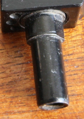

Ich hAb in meine Classic ne Federgabel einer Luxus eingebaut, mein 559er Vorderad ist ohne Bremse, also muss V-Brake. In der Luxus-Gabel sind zwar die Gewinde, aber die Stehbolzen fehlen....und ich find die in der Bucht nicht, weil ich nicht weiss, wie die Bezeichnung ist, also auf Halterung oder Standbolzen o.ä. kommt nix. wer weiss, wie die Dinger heissen und wo ich 2Stck. herbekomme? Bild anbei, damit ihr wisst, was ich meine.... Danke

Zu beachten: für V-Brakes braucht man auch V-Brake Bremshebel. Die Originalen sind jedenfalls ungeeignet.

. . . mit dem Kauf der CANTISOCKEL werden Deine Probleme mehr.
Die Federgabel einer Luxus ist eine 28er Federgabel. Das Schutzblechhalter wird über
Blechwinkel auf 26 Zoll angepaßt ( herrabgelassen )
Wenn Du Dir die passenden Cantisockel in die 28 Zoll Gabel einbaust ,
eine Canti oder V-Brake Bremse montierst wirst Du festsstellen das die
Bremsschuhe den Bremsfläche der Felge verfehlen.
Du würdest im Reifen Bremsen ! :'(
Es lohnt also nicht hier was zu machen - Es passt nicht .
. . . oder willst Du Dir ein 28 Zoll Verderrad einbauen - dann geht es !

genau so ist es! gottseidank hatte ich noch ein 559er mit diskbrake im schuppen, das ist jetzt drinnen und funzt,,,, bei der probefahrt ist dann allerdings der innere simmering , WDR, rausgeknallt (ist ein 399NL)...so hab ich morgen gut zu tun!

Na dann geht's ja noch wenn Du ein passendes mit Bremse hast.
Heute wo nur noch Gewindelose Systeme ( Gewindeloses Gabelrohr ) und auf
1 1/8" Zoll gesetzt wird ist es schwer eine 1 " Zoll passende Gabel zu finden.
Ich hab damals aus Konkorsmasse immer LUXUS Gabeln zm umrüsten
auf Scheibenbremse benötigt.
Die LUXUS Gabel hatten nur 50mm Federweg - war etwas knapp.
Hatte dann aber Suntour Gabel / 80mm Federweg und 1 Zoll als nachfolge eingesetzt .
