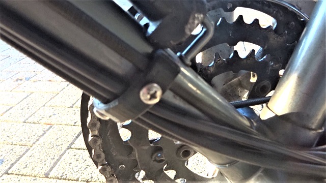

Die originalen Bowdenzughalter sind in 2 Bohrungen geclipst und zudem nur für 3 Bowdenzüge vorgesehen. Wenn sie nach all den Jahren kaputt sind, wird dann oft mit Kabelbinder repariert.
Zudem braucht man neben Brems-, Choke-, und Gaszug bei angebauten Gangschaltungen noch ein oder sogar 2 weitere.Bowdenzüge .
Dafür habe ich jetzt 3, 4 und 5-fach Bowdenzughalter konstruiert, die mit Blechschrauben an den vorhandenen Bohrungen am Rahmenrohr fixiert werden können.
Sieht besser aus und ist funktioneller. Habe ich an meiner Herren Herkues Saxonette angebaut.
Hier die 3D-Druckdatei:
https://www.thingiverse.com/thing:5917191
