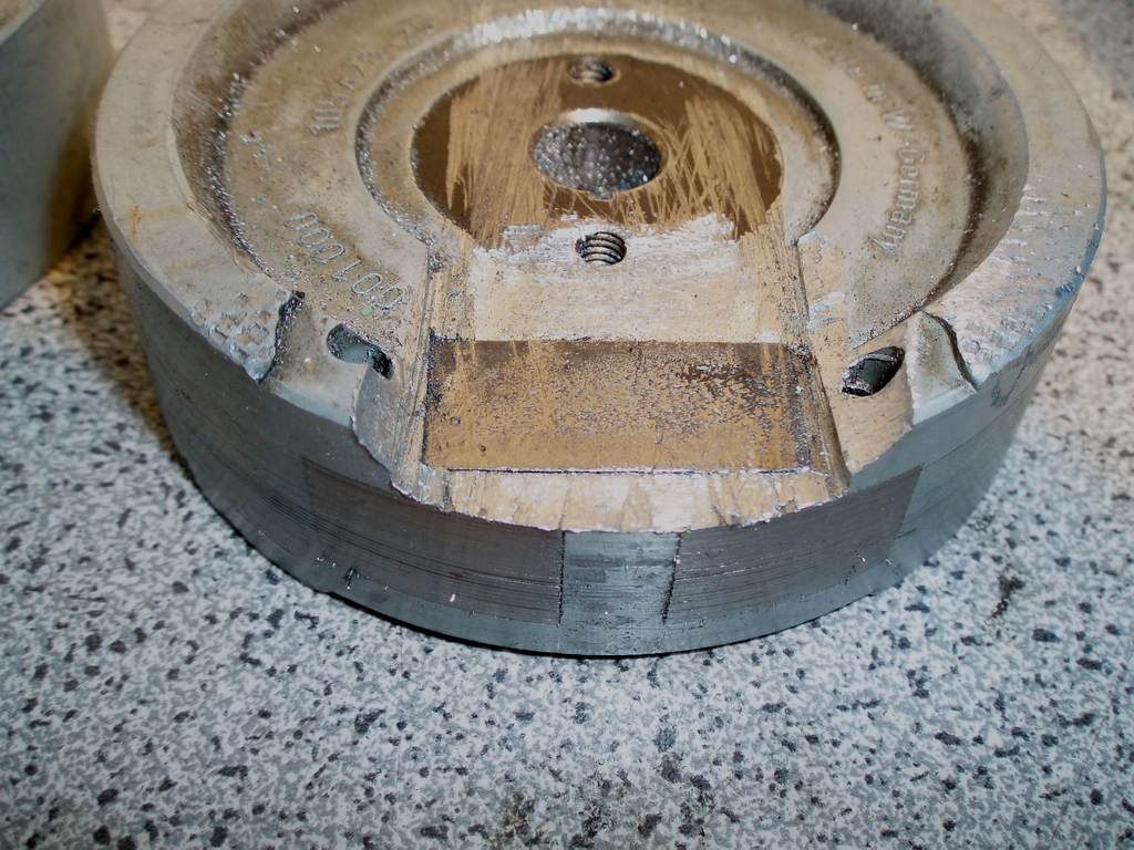

Da die MAGNETKRAFT beim Polrad im alter nachläßt
habe ich vor ein NEODYM - Magnet einzusetzen in
das Polrad.
Es gibt verschiedene Hersteller die haben soviele das sie
diese sogar verkaufen.
Ich denke da an ein RUNDSTAB-Magnet welches ich an die
alte Stelle einbetten möchte.
Erhoffe mir durch diese Änderung einen besseren und stärkeren
Zündfunken.
Bei dieser Änderung soll das Polrad auch im Gewicht etwas erleichtert
werden und GEWUCHTET werden.
Liege ich da richtig , was haltet Ihr davon ?
Das alte Magnet kann ich etwas besser entfernen wie auf dem
Bild. Das wurde mal für eine andere angelegenheit entfernt.
Mfg Bernd
Link : - Magnetportal , einer von vielen..........
http://www.magnetportal.de/?gclid=CPHo5 ... ZwodmWq7WQ

103mm Außenmaß, 81mm Innenmaß (zwischen den Metallblechen) 28mm Innentiefe, ca. 32mm Außentiefe bzw. Dicke.

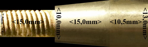

Anbei ein Foto des Polrades von innen. Und des Ende der Kurbelwelle auf dass es gesteckt wird.
Die sichtbaren Bleche haben 44mm Breite (inkl. der Krümmung, mit Papierstreifen abgenommen).
Also 4 Magnete. Aber ist die Breite egal? Wenn die Anzahl der Magnete wichtig ist, dann doch wohl auch die Breite. Und auch wenn durch die Bleche die Position sichtbar ist, ist doch unbekannt welche Breite die Magnete dahinter haben.
Danke...
Kurbelwellenspitze zur Aufnahme des Polrades

Re: Polrad Magnet erneuern durch >> NEODYM-Magnet
Hallo Tobias ,
. . . . das waren noch Ideen in denen wir voller Tatendrang alles verändern wollten.
Das Polrad der Saxonette besteht aus :
- Metallinnennarbe zur Aufnahme auf Kurbelwelle , eingegossen in einen Zamakkern.
- in diesen Zamakkern war ein gepresster Dauermagnet mit nach außen offenen
geschichteter Blechkern.
Damals wollten wir die Ermüdung des Dauermagneten durch Einsatz eines Neodym Magneten Vorbeugen und die Magnetkraft verstärken.
Aber ich glaube wir fanden keinen passenden Neodym von der Größe der den alten Magneten in der Größe und Gewicht ersetzten konnte.
Auch die Probleme Polrad auswuchten - Magnet hitzebeständig einbetten waren zu groß das die Sache aufgegeben wurde.
Somit ist bei mir alles im Sand verlaufen und nicht weiter verfolgt worden.
Schade das Dir bisher keiner Helfen kann bei Deinen Problem und Nachforschungen.
PS : . . . . . war schon ne Kreative Zeit damals , blicke gerne zurück !
Weiterhin viel Erfolg bei der Suche und Umsetzung.
:handshake:
Hier Polrad : Innennarbe Metallkern , und der eingegossene Magnetkern mit den Blechpaketen :
