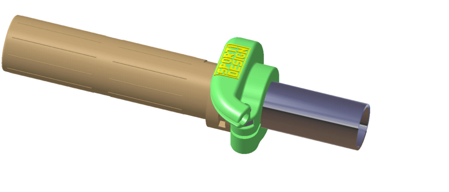

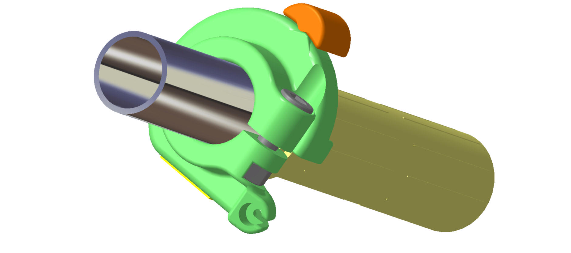

Erstes Zwischenergebnis von einem Gasgriff ohne Choke, ohne Klemmschraube.
Diese würde ich als Klemmhebel mit Exzenter ausführen. Schnell zum Klemmen und lösen. Aber das ist noch viel Arbeit.
Die jetzige Konstruktion funktioniert schon und kann in 3-D- Druck gespiegelt auch für die linke Lenkerseite hergestellt werden.
Das Daumengas-Stück bekomme ich nächste Woche geschickt und werde es dann einbauen.

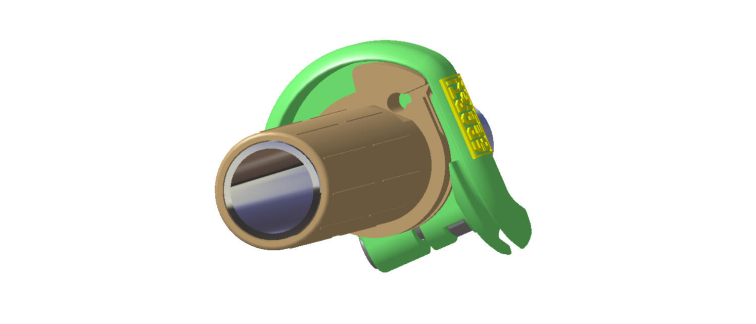

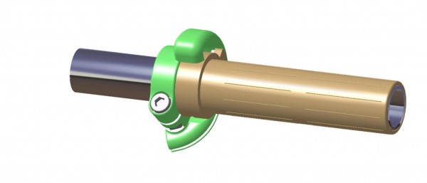

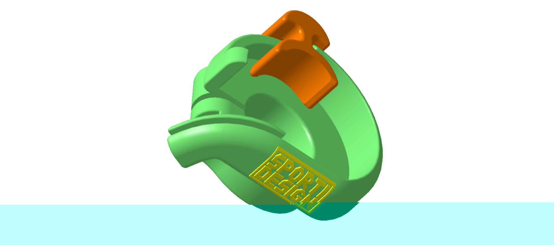

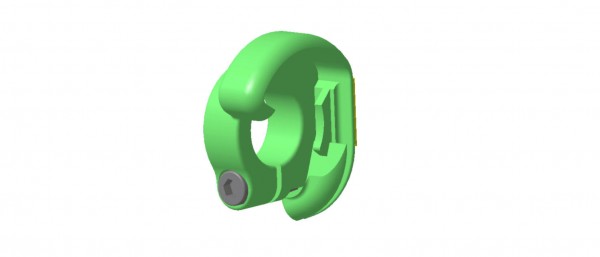

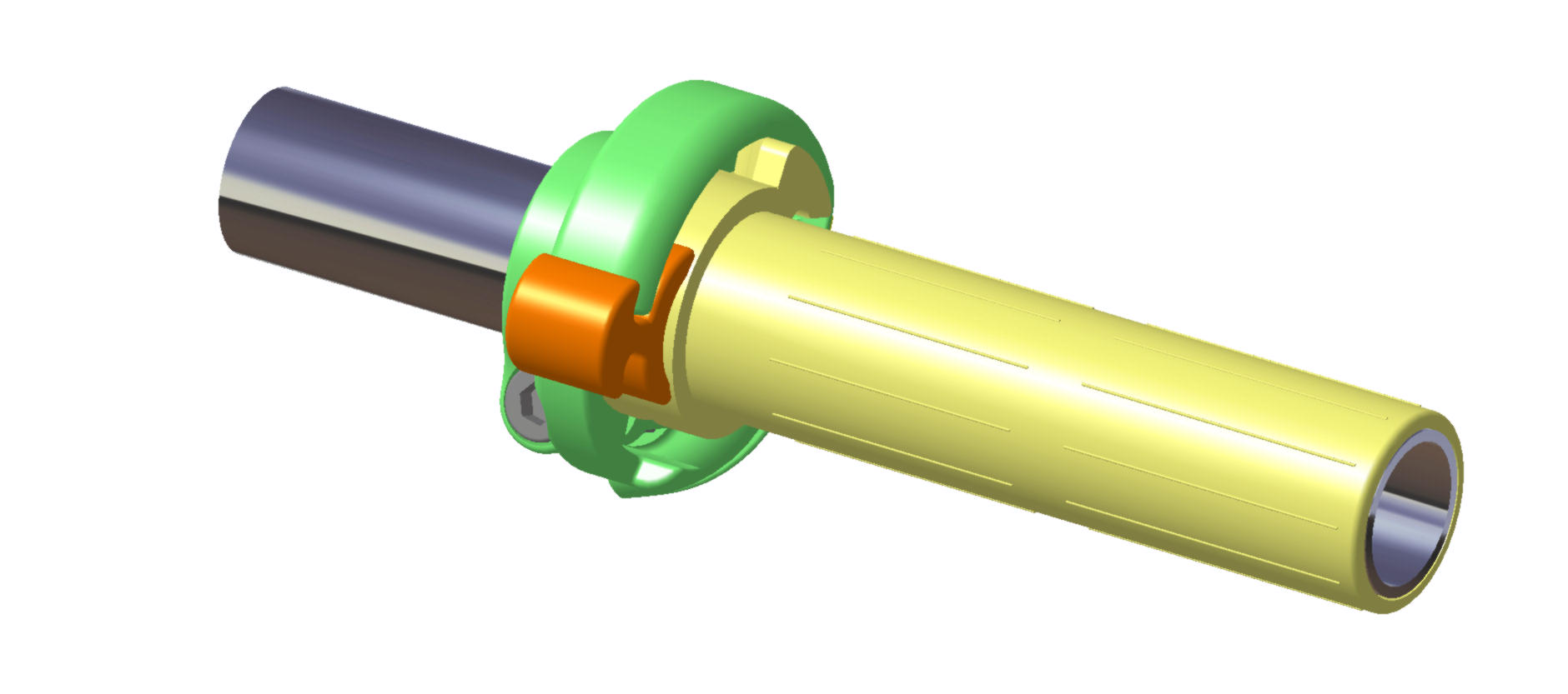

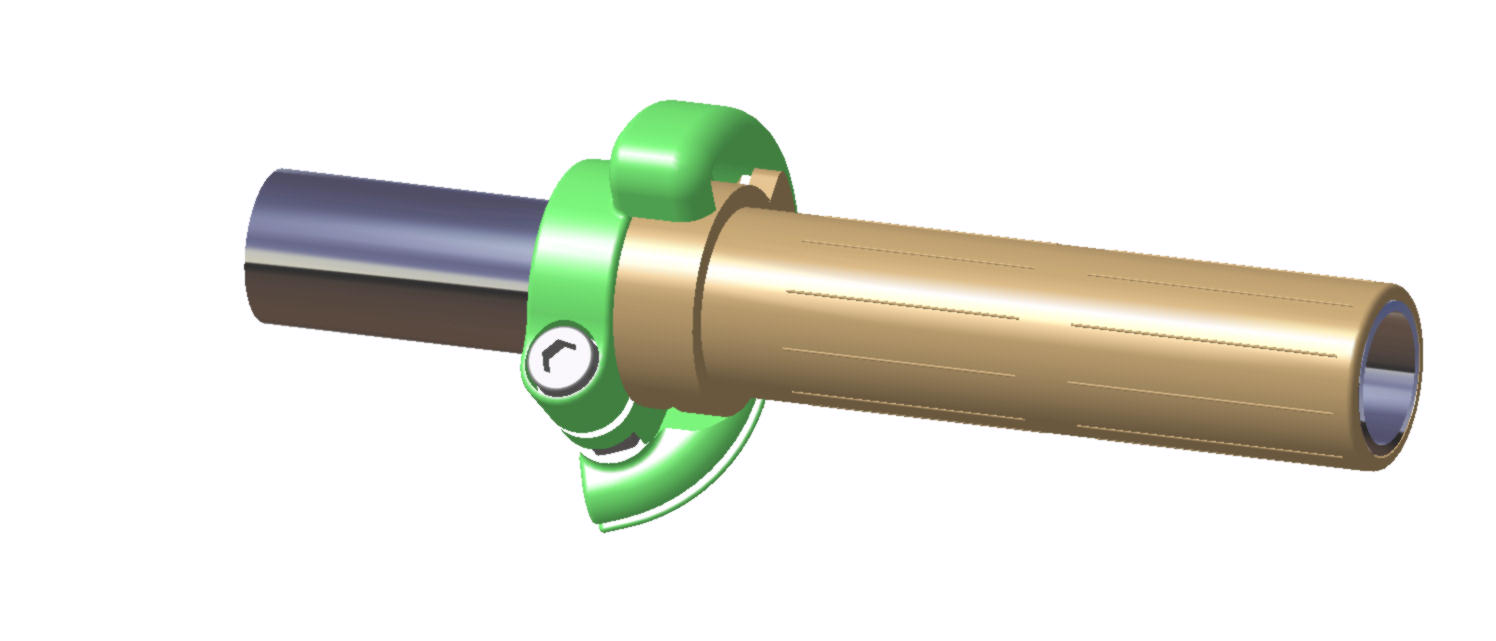

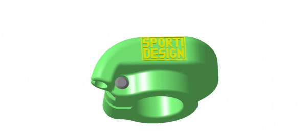

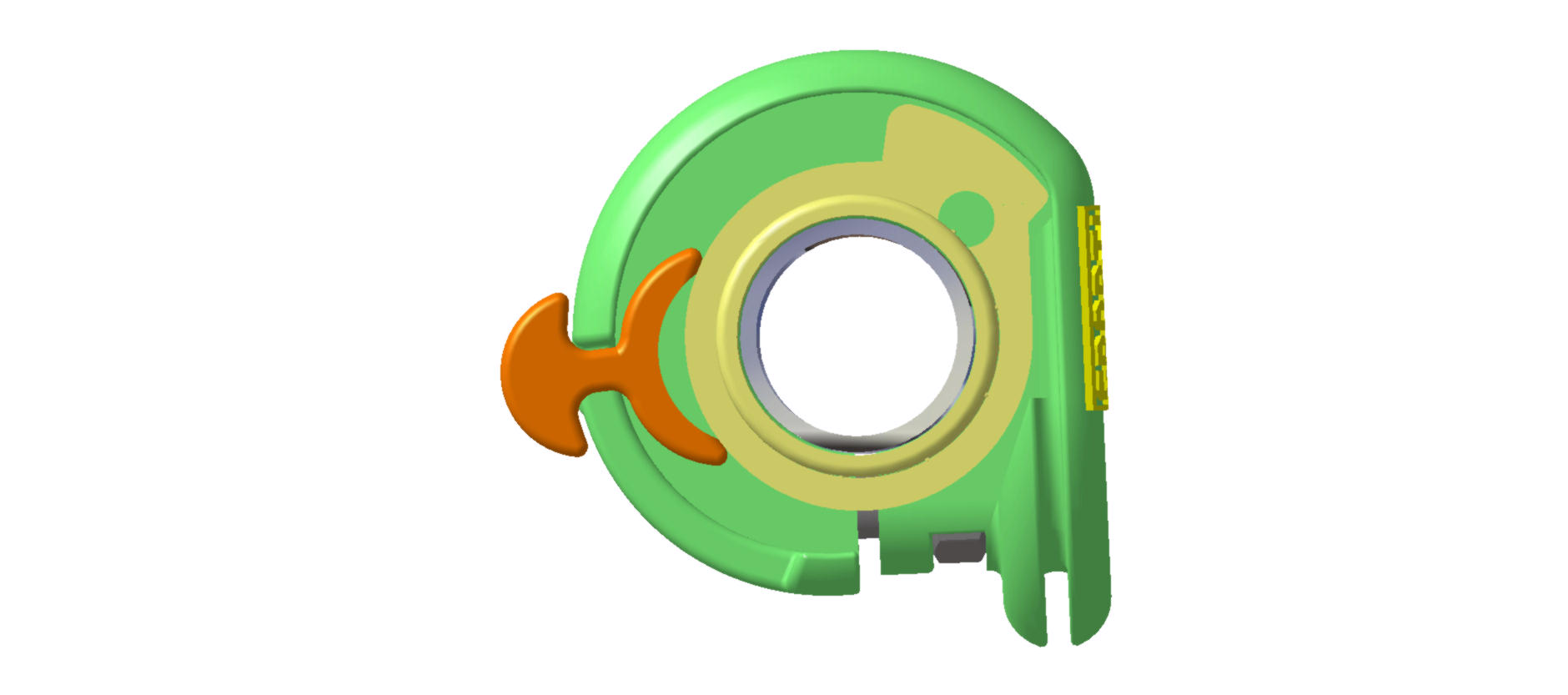

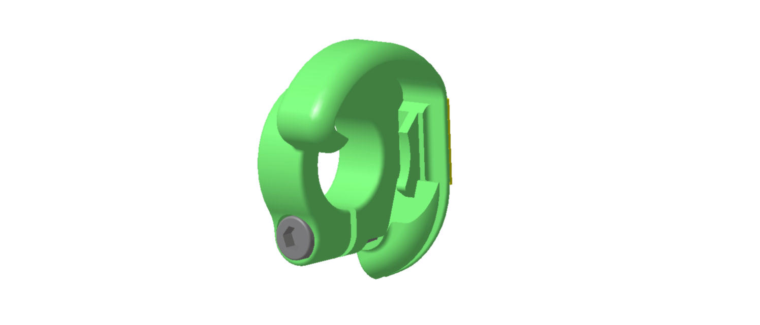

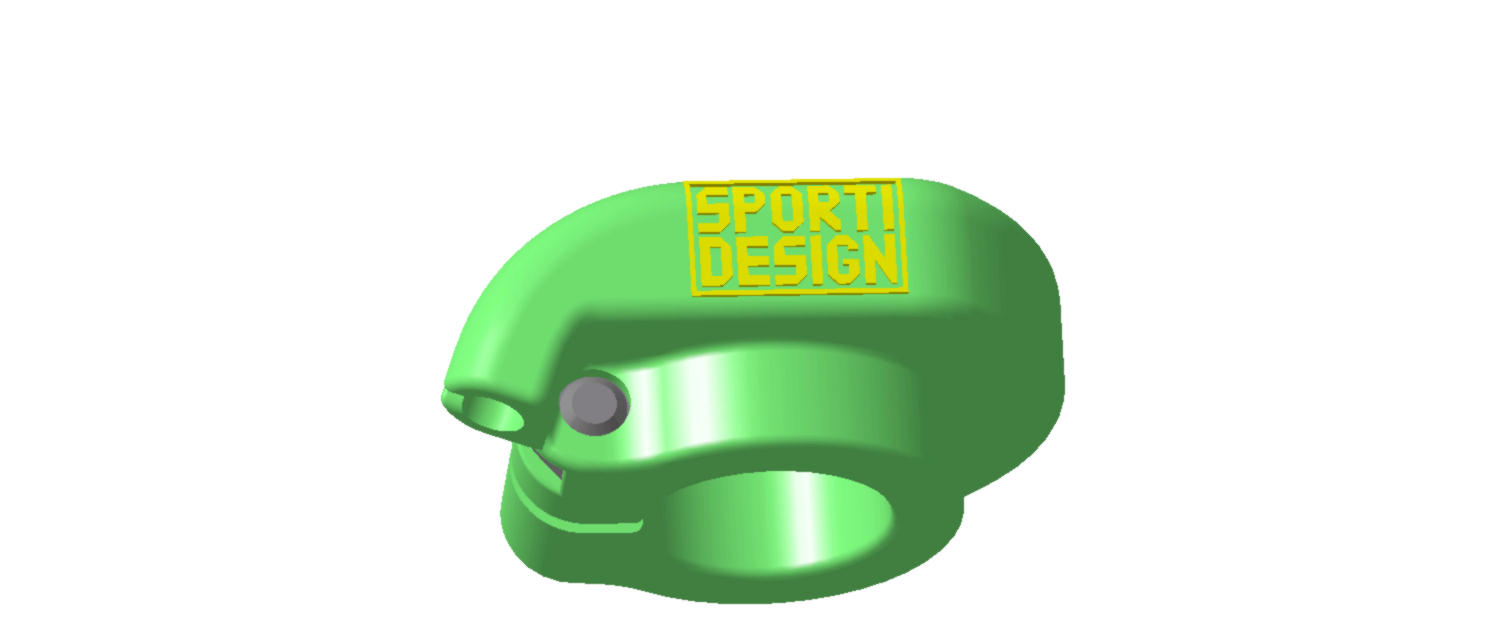

So, was lange währt wird öfters gut.
Zuerst dachte ich bei einer Konstruktion eines Gashebels, getrennt vom Choke, daß ich eine zusätzliche abschaltbare Klemmfunktion durch eine Klemmschraube lösen könnte. Aber das erfordert zu viele Einzelteile: Schraube, Mutter und Druckfeder. Auch muß der originale Gasgriff montierbar bleiben.
Dann wollte ich ein Exenterhebel konstruieren, aber das wären auch zu viele Teile, Achse und federndes Klemmstück
Dann, so nachts um 3 : 00 Uhr unter der Dusche, kam mir die Idee mit einem Klemmteil, welches sich mit Hilfe einer Exenterkurve an den originalen Gashebel drückt.
In Null-Stellung ist das Klemmteil arretiert. Durch Herunterschieben kann es den Griff klemmen, je weiter desto fest. Aber man kann trotzdem jederzeit den Gasgriff zurückdrehen, falls erforderlich. Ein Blockieren ist weder möglich und noch erwünscht.
Beide Teile können in einem 3-D-Druckteil gepackt werden. Passende Klemmschraube und Mutter wird wohl jeder haben.
Jetzt werde ich erstmal ein Teil zur Probe bei Meltwerk bestellen und dann berichten.
Dann kann ich evtl. noch Korrekturen vornehe. Bin selber gespannt.
Wie oben bereits geschrieben: ich kann mit Hilfe des neuen Gasgrifs jetzt z.B. einen speziellen Gasgriff für V-Brake auf der rechten Seite montieren.
