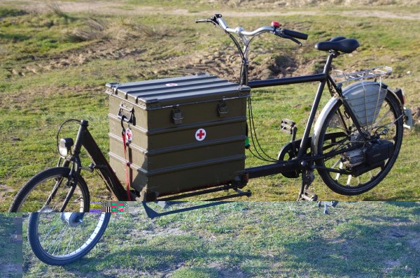

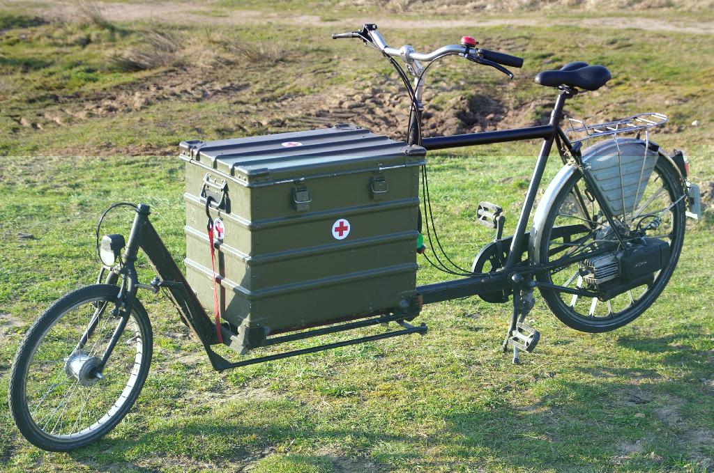

Ich habe mir vor ca. 1,5 Jahren eine Hercules Saxonette mit 199er D Motor und 3 Stufengetriebe in der Bucht gekauft. Nun, einige werden mich jetzt fast Lünchen wollen;-) aber das erste was ich gemacht habe ist den Motor in einen anderen (Herren) Rahmen einzubauen weil mir die Saxonette einfach zu klein war und ich sie ziemlich hässlich fand. Vor 6 Monaten habe ich das ganze auf Lastenrad umgebaut (Eigenbau), nach Long John Vorbild mit 20 Zoll Vorderrad und Bundeswehr Kiste mit Deckel als Stauraum.
Mittlerweile ist ein 399 NL Motor verbaut und ich belese mich hier fleißig über Möglichkeiten des schneller voran kommens;-). Bisher ist ein Tuning-Modul (das bessere vergossene) verbaut und ich habe mit dem Vergaser bzw. Luftfilter experimentiert. Es ist ein Bing Vergaser mit 43er Düse verbaut und ein ganz klein wenig im Luftfilterkasten ist verändert an der Seite wo der Luftfilter sitzt und diese Verschachtelung etwas aufgeweitet (von hinten rechts gesehen). Aber ich bin mit den Fahrleistungen nicht sehr zufrieden. Läuft je nach Wetter und Wind 25-29 Km/h, ist aber recht Lahm vom Anzug her. Da werde ich bestimmt noch auf euch zu kommen wenns denn erlaubt ist.....
Hier ein Bild. Zustand ist nicht soooo dolle weil ich nicht pflege und recht viel fahre, also so 50 Km jeden Tag:

Die Redaktion hat das Bild in ansehnlich nachgeschoben; klicken zum Vergrößern (Dieter-K)

Tolles Gefährt was Du da hast über Detailaufnahmen würden sich sicher viele freuen

Deinen Umbau finde ich sehr originell und interessant. Für Elke zum Einkaufen wär das doch was...
Im Detail betrachtet hast du die Antriebseinheit in ein vorhandenes Lastenrad eingebaut, oder? Tank dran, Lenkerarmaturen, Momentenabstützung für den Auspuff - und los ging's.
Ich sehe keine Muffen mehr am Rahmen. Der hintere Teil mit Tretlager kann auch von der original Herren-Saxo sein. Dann bist du ein toller Schweißer!
Da kann sicher schnell der Wunsch nach etwas mehr Power aufkommen, besonders wenn mal ein Minihügel im Weg ist und der "Verbandskasten" voll.
Mut gehört natürlich auch zu diesem Umbau, aus den bekannten Gründen.

Na ja, schweißen kann ich ein wenig, wenn auch nicht perfekt MAG (also wie man so sagt Schutzgasschweißen) sondern eher WIG also Edelstahl.....
Ist ein Prophete Stahlrahmen (also das Heck) und ab dem Schrägen Rohr wo der Sattel drin steckt ist es eine komplette Eigenkonstruktion. Das "Rückrat" unten ist ein 30 mal 1,5 Stahlrohr verstärkt durch ein 1,5mm U-Profil welches ich gekantet habe und von unten angeheftet. Das neue Lenkrohr ist auch ein 30 mal 1,5 Stahlrohr bei dem ich an den beiden Enden Lagersitze durch Drehen auf der Drehmaschine eingearbeitet habe für die Original Prophete Lenkkopflagerschalen. Das Lenkrohr innen ist durch verlängern und schweißen auf die passende Länge gebracht. Die Gabel ist vom 20" Kinderrad.
Der Rahmen ist viel stabiler geworden wie ich eigentlich wollte...... da federt gar nix und ich wünschte ich hätte es nicht so steif gebaut. Aber man lernt ja nie aus.
Einzig die Lenkung iss nicht so super geworden, funktioniert zwar aber ist ein wenig flatterig durch das Lenkgestänge, da würde ich beim nächsten mal wohl 2 Lenkgestänge (dann dünner) nehmen. Eins Rechts und eins Links neben dem Rahmen zum Vorderrad. Aber da hab ich jetzt im MOment keine Lust noch was um zu bauen, es geht ja......
