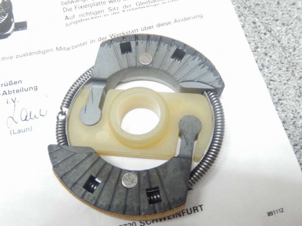

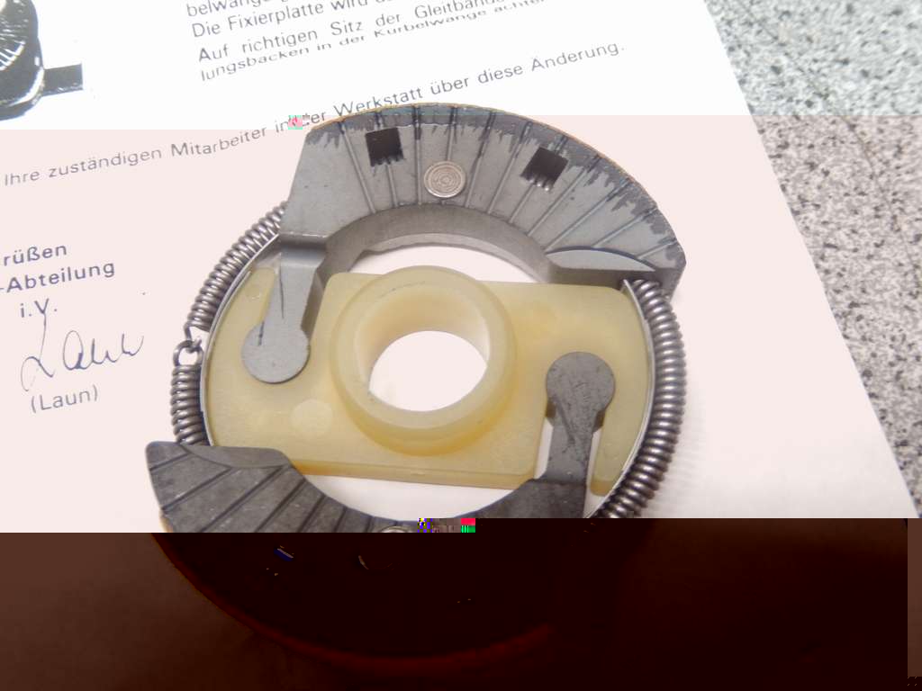

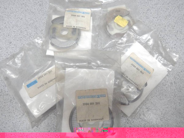

So, die kurze Feder, die auf den Bildern zu sehen ist, stammt aus dem noch verschweißten Beutel eines alten Sachs Original-Ersatzteils. Das habe ich mit Murren extra auseinander gebaut. Der Ersatzteilbegleitschein wurde am 12.11.1989 gedruckt. Der Schein war noch unterschrieben von einem Herrn Laun und ppa Jopp, dem Kundendienstleiter der Fichtel & Sachs AG 8720 Schweinfurt. Postleitzahlen waren damals noch vierstellig. Wir können also davon ausgehen, dass die Feder wie die gesamte Kupplung aus dieser Zeit stammt.
Zwei mal Klick macht die Bilder groß.
Den linken Beutel hab ich jetzt nicht auch noch geöffnet, um die vormontierte Kupplung auseinanderzunehmen.

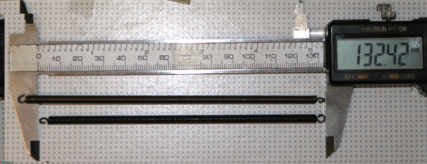

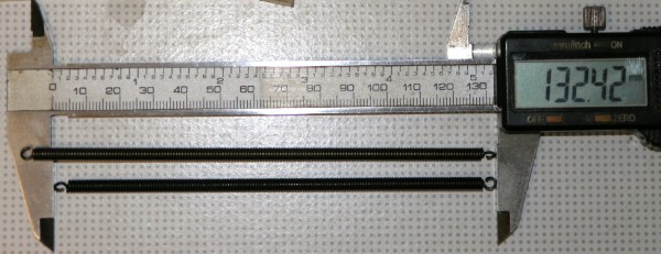

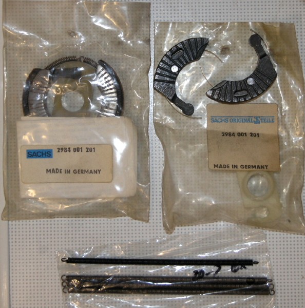

Während die neue Feder 142mm Länge über alles aufweist, sind es beim Original-Ersatzteil aus dem Jahr 1989 nur....
...nur 132mm, wobei die Drahtdicke gleich und der Durchmesser der alten, unbenutzen Feder im Vergleich zur neuen bis auf wenige Hundertstel identisch sind. Das ist fertigungsbedingt kaum vermeidbar und ohne praktische Bedeutung: 4,02...4,05mm.
Und schon stellt sich die Frage, was Schrott oder - richtiger gesagt - besser ist, erneut.
Ersatzteil-Begleitschein der alten Schule. Okay, hinter "ppa" fehlt der Punkt. Aber "i.V." ist richtig. :wink:

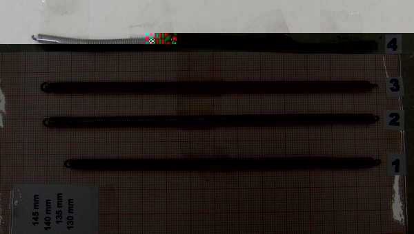

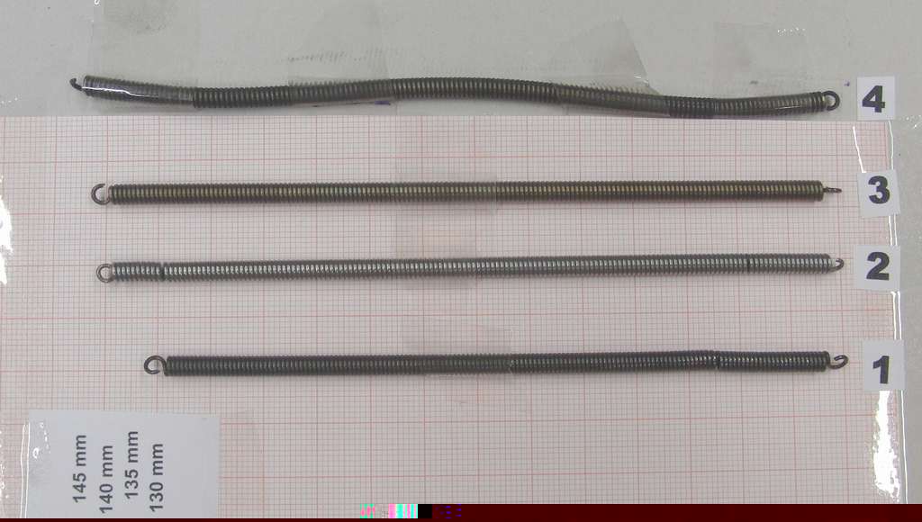

Dieter , Du hast zwei unterschiedliche Kupplungen auf dem Tisch . Die Feder die Du gemessen hast ist 132mm.
Aber die linke Kupplung mit der blanken Feder wird ca 142mm sein !!!! Messe mal nach .
Auch habe ich jetzt noch einmal meinen Bestand der demontierten Federn nachgemessen.
Habe eine mit Überlänge gefunden. ( Feder Nr. 4 )

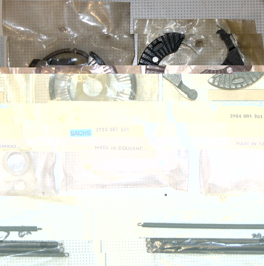

Auch habe ich in meinen Org.Ersatzteil Bestand der neuen Kupplungen mal ein Tütchen aufgemacht
und eine Feder nachgemessen. ( Feder Nr. 2 )
Auch die erste kurze Feder von Molly / Saxokappes ist eingegangen und auf dem Bild ( Feder Nr. 1 ) ( Danke Molly vorab ! )
Dann auch die Federn die aktuell als Ersatzteil im geliefert werden ( Feder Nr. 3 ) ( Fa.Brucker - orginal Sachs -Verpackung )
Hier erstmal das Gruppenbild ( unterschiedliche längen der Kupplungsfeder )
Kupplungsfedern :
Nr. 1 : 132mm lang - demontierte Feder von Molly / Saxokappes
Nr. 2 : 141mm lang - demontiert aus NEUER Kupplung - von HiMo ( Org . Ersatzteil )
Nr. 3 : 142mm lang - neue Feder Ersatzteillieferung / Fa. Brucker
Nr. 4 : 147mm lang - demontierte Feder von HiMo ( alte Kupplungen )

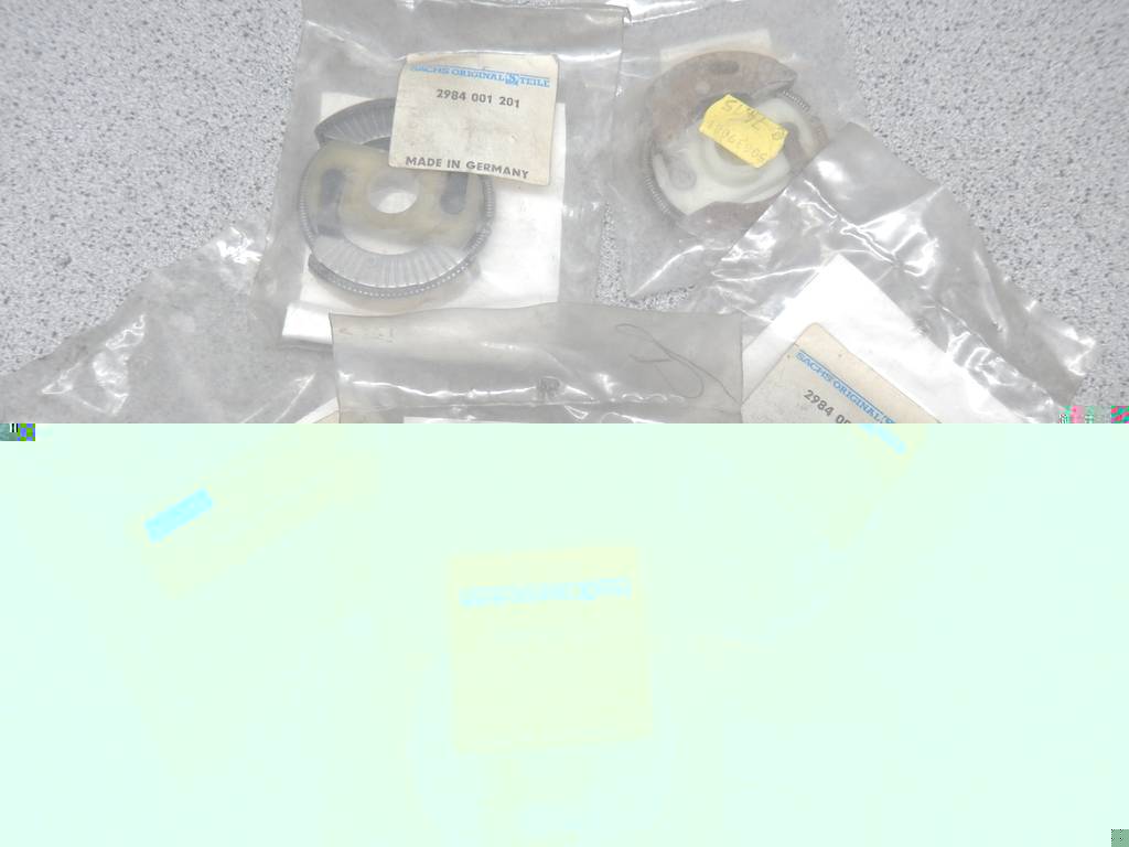

Meine ersatzteilbestände Kupplungen : ( Fertigung aus den 90ziger Jahren )

PS : wer hat die zeit und kann die Windungen der Federn 1 bis 4 mal nachzählen ? :danke:
