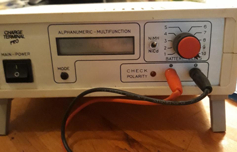

Ich habe oben genanntes Ladegerät für meine Akkus.
Seit neustem kann ich die Displayanzeige kaum noch erkennen. Kaputt kann die nicht sein,sont würde ich ja nix mehr sehen.
Ich weis nicht mehr ob es vorher beim laden anders stand oder ob da ein Licht drin war,was jetzt nicht mehr geht.
Hat jemand auch so ein Gerät und kann bei sich mal schauen, ob da ein Licht beim Laden im Display an ist.
Danke im vorraus.

Tja Ruth
bei diesen kleinen LCD-Displays schleichen sich auf die Dauer immer wieder diese Fehler ein und können folgende Ursachen haben:
1)Die Kontaktfederleisten sind korrodiert und leiten den Strom nicht mehr richtig weiter.
2)Das Display ist an irgend einer Stelle undicht und zieht Luft sowie Feuchtigkeit.
3)Ein elektronisches Bauteil hat ne Macke und gibt nicht genug Strom an das Display ab.
(hat es ne sep.Batterie oder wird über den Trafo gepeist?)
Auseinanderpflücken wirst Du es auf jeden Fall müssen.

Hallo Claus ,danke
das hatte ich befürchtet,das ich nachsehen muss.
Ob Batterie oder Trafo weis ich nicht.Ich hatte gehofft das hätte mir einer sagen können.
Dann werde ich mal nachsehen.

Abend
Habe Das Teil mal auseinander gebaut.
Sichtbar kaputt ist nichts. Ist eine kleine Platine mit einem LCD Display.
Werde am Montag mal schauen ob Conrad ersatz hat. Oder Internet.
