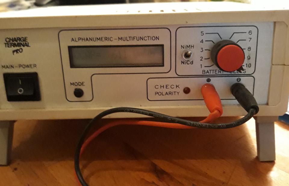

Ich habe oben genanntes Ladegerät für meine Akkus.
Seit neustem kann ich die Displayanzeige kaum noch erkennen. Kaputt kann die nicht sein,sont würde ich ja nix mehr sehen.
Ich weis nicht mehr ob es vorher beim laden anders stand oder ob da ein Licht drin war,was jetzt nicht mehr geht.
Hat jemand auch so ein Gerät und kann bei sich mal schauen, ob da ein Licht beim Laden im Display an ist.
Danke im vorraus.

Beitrag von Ruth »
Hier mal ein Bild
Re: Charger Terminal Pro
Tja Ruth :smile: ,
bei diesen kleinen LCD-Displays schleichen sich auf die Dauer immer wieder diese Fehler ein und können folgende Ursachen haben:
1)Die Kontaktfederleisten sind korrodiert und leiten den Strom nicht mehr richtig weiter.
2)Das Display ist an irgend einer Stelle undicht und zieht Luft sowie Feuchtigkeit.
3)Ein elektronisches Bauteil hat ne Macke und gibt nicht genug Strom an das Display ab.
(hat es ne sep.Batterie oder wird über den Trafo gepeist?)
Auseinanderpflücken wirst Du es auf jeden Fall müssen.
