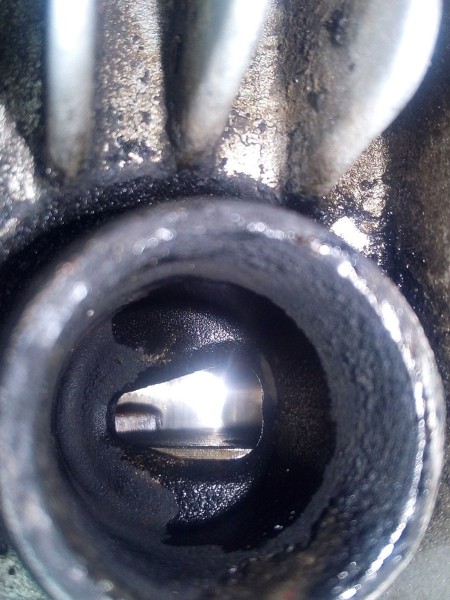

Bevor ich meinen neuen, gebrauchten Ersatzmotor in Regal stelle, wollte ich ihn äusserlich reinigen.
Der Auslass sieht etwas "unsymetrisch" aus, oder muss das so sein?
Ich habe natürlich nicht bei meinem anderen Motor geschaut, als er ausgebaut war.

So soll es sein.

Könnte man nicht mit einem Dremel den Auslass im oberen linken Bereich etwas bearbeiten um etwas mehr Drehzahl rauszuholen?

Ich würde die Finger von lassen. Im schlimmsen Fall ist der Zylinder kaputt.
Das hat seinen Sinn so.
Sonst denk mal über ein Kleeblatt nach, da geht höchstens der Kolben kaputt. Den kann man besser ersetzen.

Ein Kleeblatt wirds Im Herbst/Winter auch geben.
Wenn man allerdings nur am Einlass den Kolben bearbeitet, wird die Kompression auch nicht so stark verringert!?

Kaum.
Alles, was Du an Deinen Motorrädern gelernt hast: vergiss es, bei Saxonettenmotoren ist alles anders.

Opa Gerümpel hat geschrieben:Danke für die Antwort Sporti.
Ich habe derzeit einen Motor verbaut, der an dieser Stelle vom Vorbesitzer bearbeitet und ausgeschliffen wurde. Ich kann diese Maßnahme nicht empfehlen, der Motor ist weder drehfreudiger, noch hat es andere Vorteile im Abgaswechsel. Eine der wenigen Stellen am Sachsmotor, an denen herumschleifen eher nachteilig ist.

Hallo, ohne konstruktive Kenntnis würde ich mich nicht an das Verschlimmbessern wagen! Das geht nicht auf gut Glück. :/
