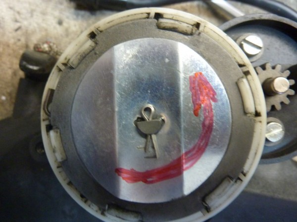

Ausrückender Fraß findet aber nicht statt !
Fraß am Einrückort kann dann so aussehen
Zu der Saxo die ich z.Zt. in Betrieb habe und welche mit 12Ah Akku und ohne Federscheibe betrieben wird mache ich wegen evtl. Manipulationsvorwurf aber keine Bilder von der Polradverzahnung . Wer´s wissen will : Gibt genug Leute welche in der Nähe wohnen , unangemeldet besichtigen , Bilder machen und auch veröffentlichen dürfen... :smile: !
Eine Federscheibe die ich zu Werkstattversuchen extra im Neuzustand eingebaut hatte sieht dann nach ca. dreißig Startversuchen so aus

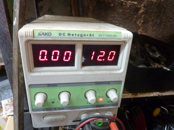

Zu Versuchen steht mir dann das zur Verfügung
Wer selber mal versuchen möchte und sehen oder nur sehen will wie sich was und wie auswirkt....? Hab´ nix dagegen... :smile:
