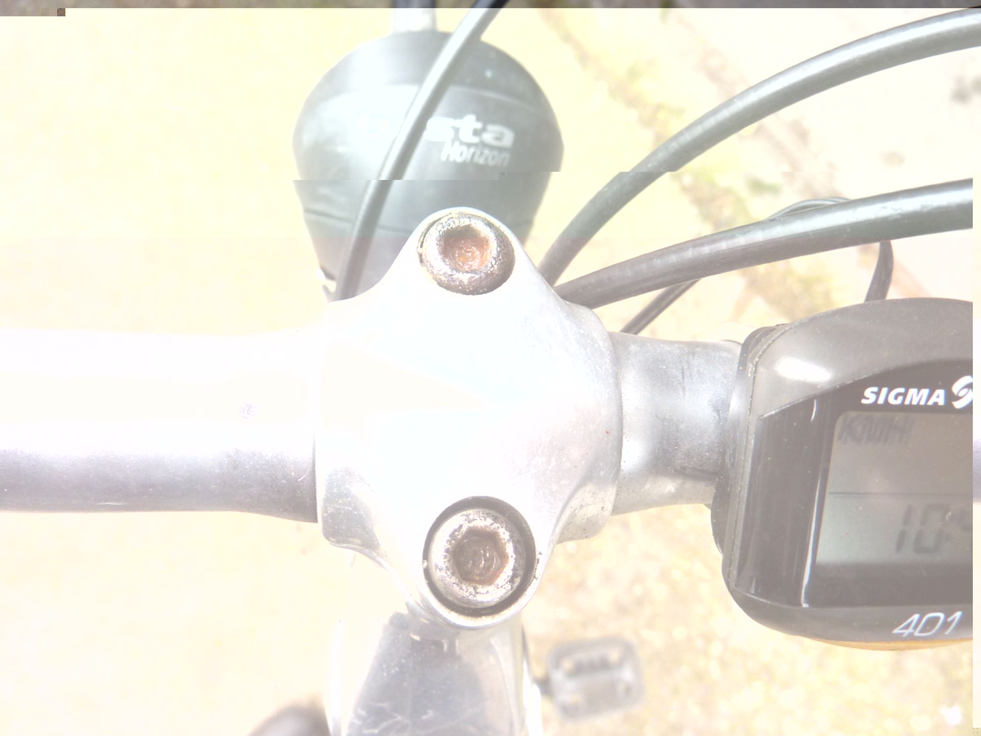

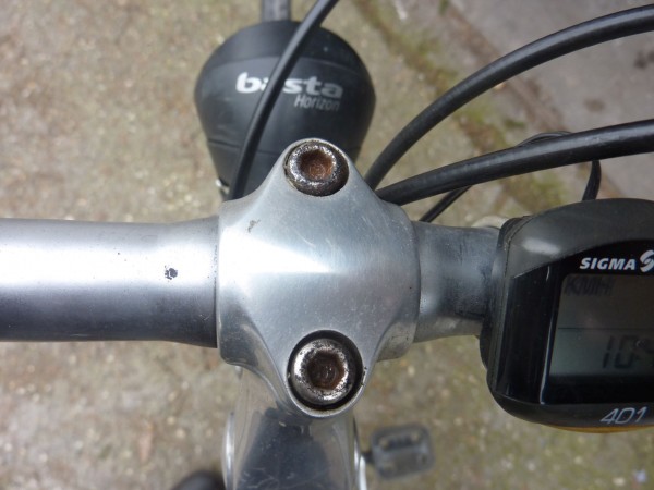

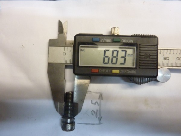

Wenn ich zum Tacho schaue dann schaue ich auch auf diese verrosten Schrauben und dann überkommt mich das kalte Grausen . :sad:
Nun habe ich schon im Net gesucht und gemacht und getan und : Nix wat passendes gefunden :sad: . Verdammte Kiste aber auch...!
Die Schrauben haben Feingewinde und sind/waren verchromt .
Wenn ich die aber in VA bekommen könnte wäre ich damit auch zufrieden . Ich finde aber nix dazu und wenn da Jemand etwas wüßte und mir das dann auch verraten würde... :smile: ?
