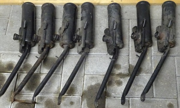

Zu verschenken, nur an Selbstabholer.
Tasse Kaffee gibt es noch gratis dazu.
Haben alle Defekte, die es gibt: zugekokelt, Innenrohr lose, Halteplatten gebrochen, Übergang Stützrohr, Auspuff gebrochen usw.
Habe aber mal einen Eckigen mit einem Lötbrenner ausgebrannt, war komplett verölt. Ich denke, den habe ich gerettet. Außer, das der auch zukokeln kann, wenn mit Zündaussetzern gefahren wird, können bei dem Eckigen die anderen Defekte des Runden gar nicht auftreten. Für mich also besser geeignet, da meine Saxonette doch sehr belastet wird.

Man Sporti, vor einem Jahr wäre ich bei deinem Angebot noch nervös geworden. Aber nun, da ich drei recycelte habe nicht mehr. Die halten ewig und sind zu reinigen.....
