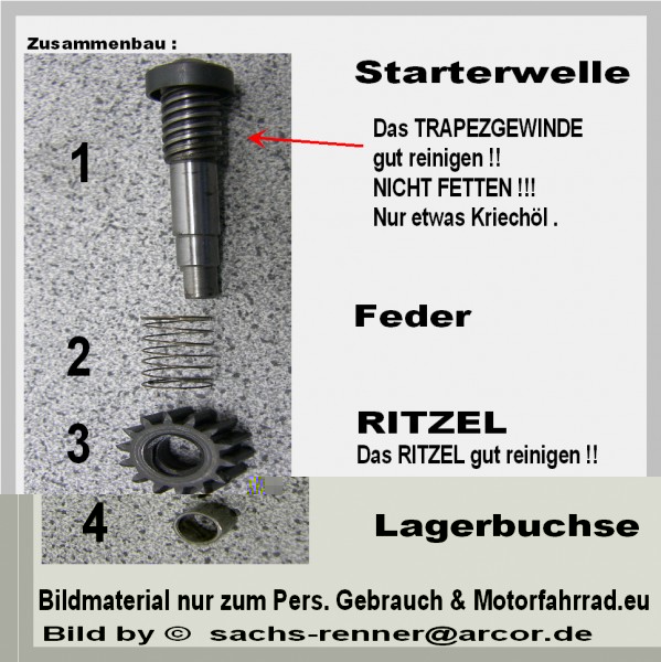

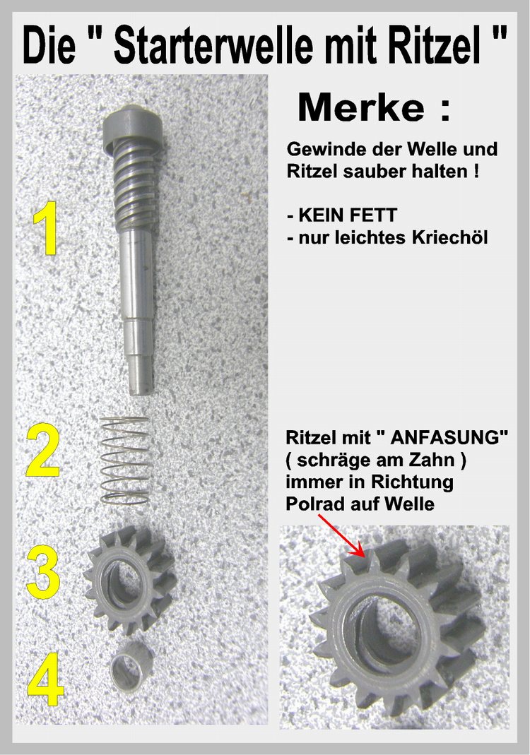

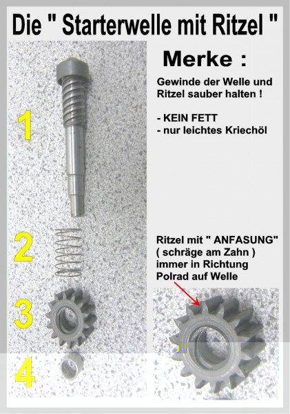

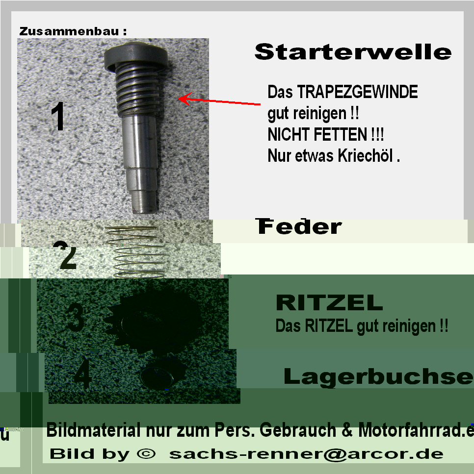

Den Anlasser habe ich mir mittlerweile auch von "Innen" angeschaut. Sieht alles ganz gut aus. Das Gehäuse musste ich nur reinigen. Viel puderiger Abrieb. Da ich eh schon am Bauen bin habe ich mir auch gleich ein neues Zündkabel, Kerze und Zündkerzenstecker bestellt. Am Stecker gab es ab und zu Funken.
