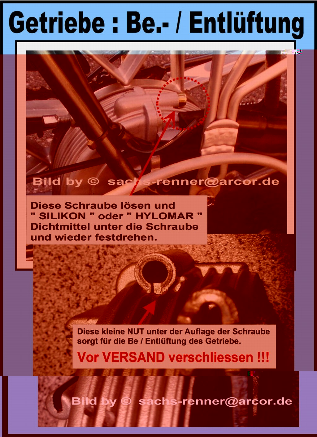

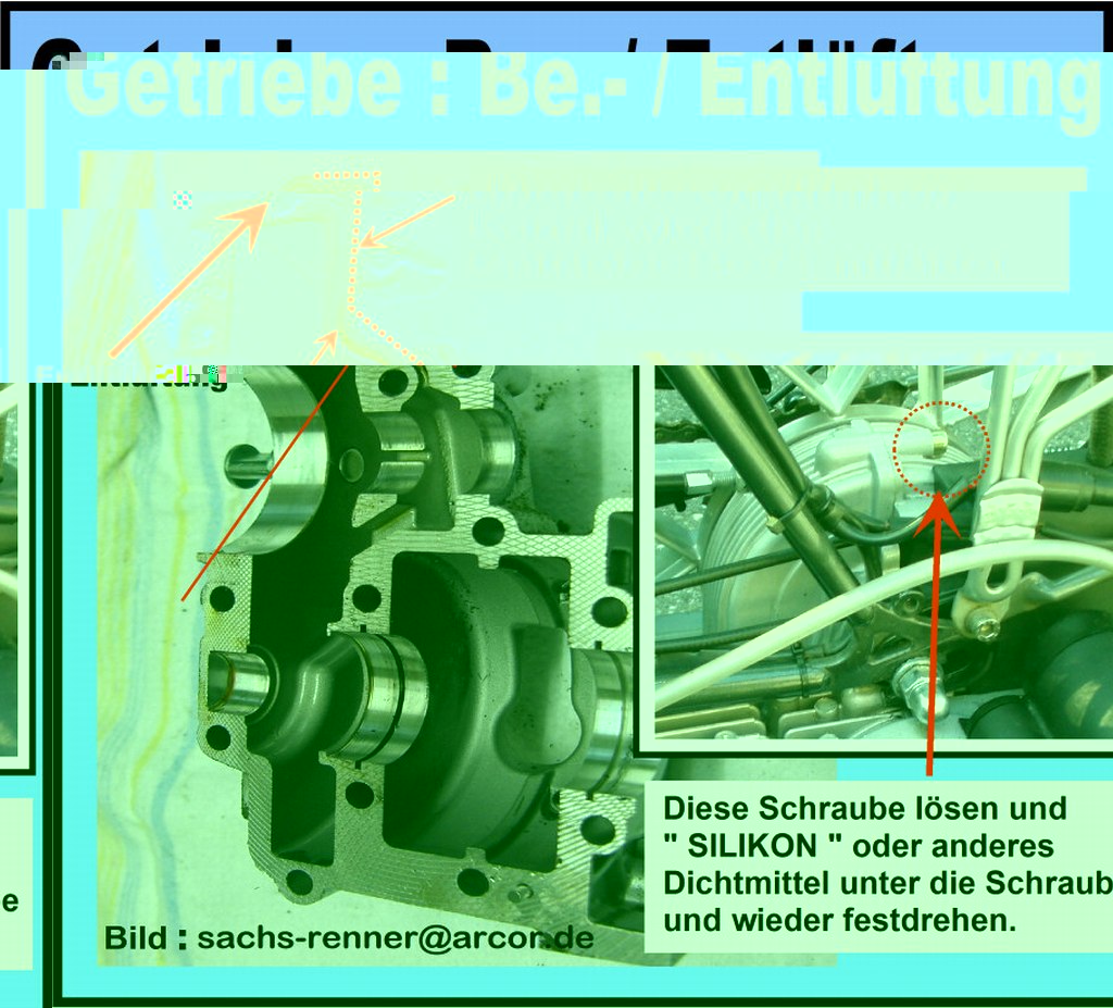

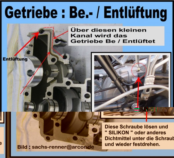

. . . hier einmal die Getriebeentlüftung am Saxonetten Motor.
Auf den Bildern zu sehen der " Kanal " und der Ausgleich unter der " Schraube "
Vor Versand eines Motor Schraube ausdrehen und " NUT " verschliessen ( Dichtmittel )
Getriebe Entlüftung - beim Saxonette Motor

wie muss ich das Getriebe entlüften? einfach Schraube rausdrehen Dichtmittel wieder drauf und Schraube eindrehen ist das alles? oder muss da nch etwas gemacht werden?
- fehntjer
- Beiträge: 1279
- Wohnort: 26639 Wiesmoor
Re: Getriebe Entlüftung - beim Saxonette Motor
diese Aktion ist nur nötig wenn ein Motor mit Öl versendet werden soll. Umzu verhindern das Öl auslaufen könnte.
Ist der Motor beim Empfänger muß dieser die besagte obere Schraube los drehen und die Dichtung entfernen und die Schraube
wieder eindrehen.
Da ist nix mit entlüften....
wieder eindrehen.
